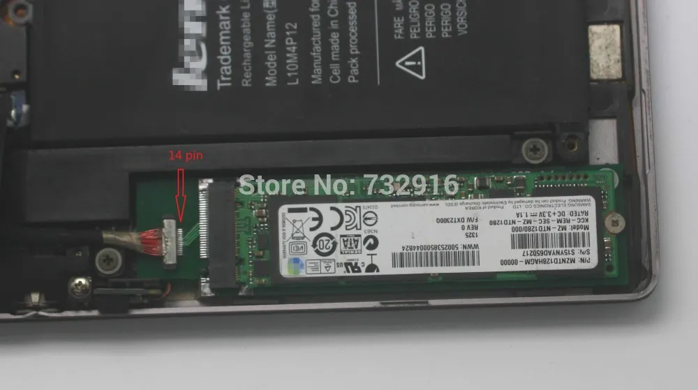

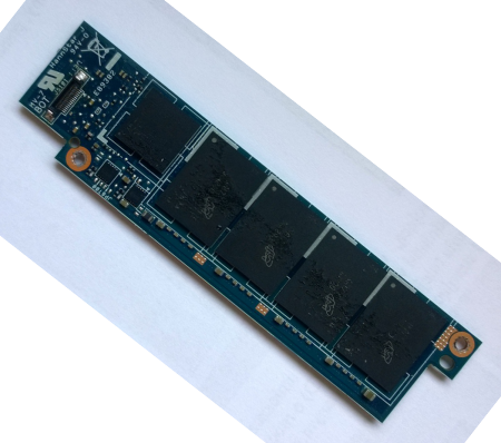

Nasel jsem nejake fotky a vypada to ze je v tom sata ssd 2280,naprosto bezne dostupne. Nebo nejlepsi- rozdelej to a dej sem fotku co tam je za streva.

To co tu postuješ je úprava na standartní SSD do M.2 slotu.
Je to redukce: https://archiwum.allegro.pl/oferta/adap ... 35097.html
Správně tam patří toto:
