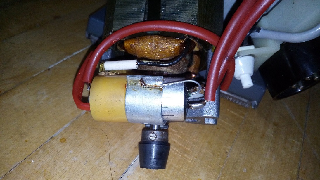

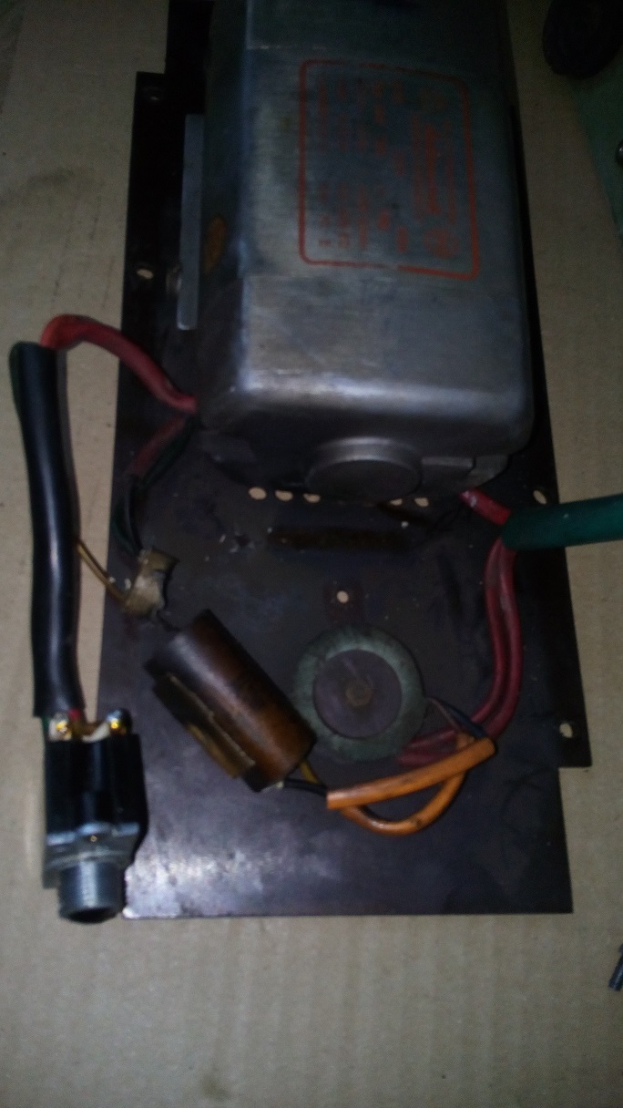

Ahoj potrebuji poradit mam hodinarsky soustruh kde se regulace otacek provadi slapkou. Moturek je tam jako u siciho stroje. Kdyz jsem koupil soustruh slapka chybela. Vychazel jsem ze to delalo NDR tak jsem nasel jediny typ Veritasky kde davali tuto slapku je tam atypicka zasuvka. Tak masina prisla vzal jsem slapku dal na soustruh a zdalo se mi ze ty otacky nic moc tak dam plny kotel a vyhorela tam nejaka soucastka vypada to jako rozbehovy kondenzator nebo co to je. Mam jeste jednu soucastku v te masine ale ta se mi nechce kvuli tomu brat protoze potom mohu masinu vzit a vyhodit.Oba moturky maji cc 80w. Soucastka ma z jedne strany dva vyvody z druhe 3 dva vyvody funkcni treti kostra. Poradite kde tuto soucastku sehnat nebo neco podobneho nebo to budu muset prehodit.
soucastka sici stroj
(290.53 KiB) Staženo 168 x
soustruh odpalena soucastka
(251.43 KiB) Staženo 185 x

Jedná se o odrušovací kondíky který mají mj i snížit jiskření na komutátoru motoru a kontaktech regulace.

kdyz tam mam 4 draty to dam dva kondiky vedele sebe??

to je tento kondik??
https://www.elektro-ivicic.cz/odrusovac ... vy-p18609/
mam nejak resit napeti nebo tam mam dat treba tento??

Klidně ho tam dej. Mají ho i v GESu

Napětí máš vyřešené oním 250V∿ :)

objednam z Gesu diky, jeste se zeptam to odchazi starim a nebo muze byt nacaty motor nebo to mohlo byt neorigo slapkou?? Je to tak z 65 roku

Ano, stářím toho filtru, vlivem postupného pronikání vlhkosti vznikl svod atd. atd. :wink:
