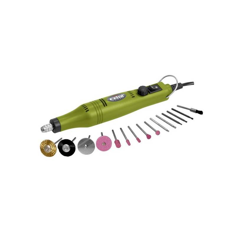

Ten lepox odoláva bežným rozpúšťadlám,kyselinám atď..a teplotám do 100°C, tak že asi len trpezlivosť a takéto niečo...
(20.1 KiB) Staženo 94 x

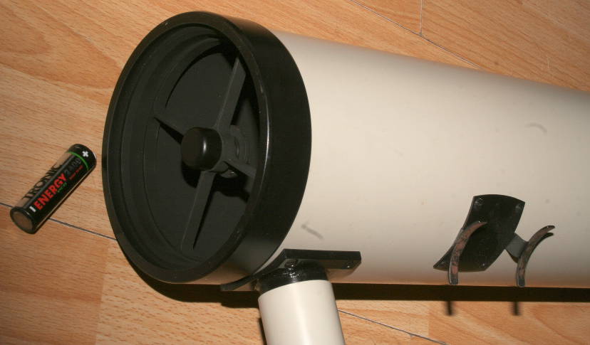

Pro představu o velikosti slepené plochy:
PS: Ještě dodám, že když porovnám, jak je celkově udělaná ta stařičká Meopta a jak je udělaný třeba moderní S-W 203/1000, to se nedá ani srovnat. Je lehoučká, přitom robustní, tubus má dokonce uvnitř clonu, pavouk je natolik masivní, že by se s tím muselo mlátit, aby se to rozkolimovalo... Starý zlatý časy...
