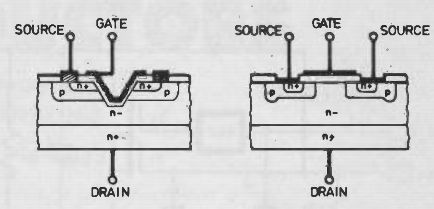

DMOS je Double Diffused MOS. Do základního materiálu, který tvoří Drain, se difunduje oblast s opačnou vodivostí tvořící kanál a do kanálu se pak difunduje oblast (se stejnou vodivostí jako Drain) tvořící Source.
Zrovna čumím do Practical Electronics 1988/04 a helemese co tam je:
Edit: Ono se Vertical říká i tomu DMOSu, takže to není o vertikálním kanálu ale asi spíš o tom, že proud teče vertikálně (source je nahoře, drain dole).
Vlevo VMOS vpravo DMOS
