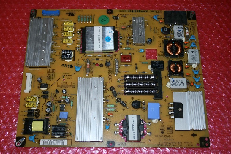

Zdravím zdejší osazenstvo a prosím o radu. Koupil jsem nefunkční TV LG 42LW4500.
Napájecí deska:
PSU P/N:EAY62171601
PCB: EAX63729001/7
Dle původního majitele občas zapnout šla a občas ne, ale častěji spíše ne. Přivezu domů....dam do zásuvky a rána jako z děla. Klučina se v tom vrtal a měnil elektrolyty 47u/450V což by nebylo tak špatné. Bohužel to tam narval takovým způsobem, že to ze strany plošného spoje dotýkalo plechové části a zkratovalo se. Takže jsem to povytahoval a nahradil je Slim kondíky aby to šlo i normálně zavřít. Na další pokus TV po zapnutí začala nabíhat ale modrá kontrolka zeslábla už se dal nic nedělo. Našel jsem propálenou rychlo diodu BYV29FX600, tu vyměnil a dneska znovu testoval. Po zapnutí TV naskočila normálně, ale do tři minut kouř a jeden ze tři elektrolytu 47u/450V se otevřel.
Řekl jsem si asi vadný kus a tv zapnul znovu. Do tři minut bouchl druhý :-)Každopádně se nehorázně hřejí. Nesetkali jste se s tím někdo prosím.

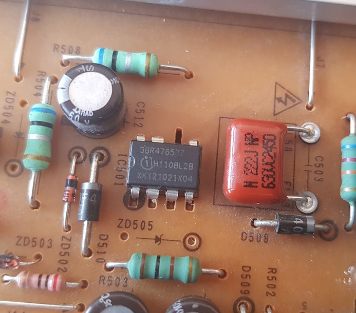

Pravě proměřeno napětí na elytech a je tam toho trochu víc.....cca 630V :-)
Součástky kolem IQ se zdají být ve formě, dá se IQ nahradit něčím dostupným?
Jedna se 3BR4765JZ viz foto.
