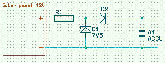

Ahoj,
potřebuji nabíjet malý Pb akumulátor 4.5Ah 6V ze solárního panelu. Akumulátor bude napájet elektroniku s odběrem max 40mA.
1.Solární panel s odpovídající chrakteristikou připojen přímo k akumulátoru.
To by byla nádhera. Měl jsem jeden 9V/100mA panel, jenže světelné podmínky musí být ideální, jinak nic nedá.
2. 12V panel přes lineární stabilizátor .
3 .6V/350mA panel který dá až 8.5V a stabilizovat ho zkratováním tranzistorem řízeným napětím.
Mě se zatím zdá 3 způsob nejlepší.
Nenapadá někoho jiný, lepší způsob?
Dík
EDIT: Teď jsem si všiml, že ten 6v panel má GM jen v Plzni, no už roky nepoužitelný obchod. Tak i třetí varianta s 12V panelem.

Nebylo by možné k amululátoru připojit zenerovu diodu na cca 7,5V s patřičným rezistorem a za ně pak diodu (aby zenerka ve zkratu nevybíjela akumulátor)?

Obě varianty jsou na prd. Nejspolehlivější je nabíjení proudem s omezením koncovýho napětí - z toho 12V panelu bych napájel stabec L200 a nastavil na něm napětí 6,8 - 6,9V a maximální proud 0,5A (schéma stačí z datasheetu L200 - zdroj napětí s omezením max. proudu). To znamená, že do úplně prázdnýho akumulátoru nepoteče nikdy vyšší proud, a jak se začne akučko nabíjet a jeho vlastní napětí stoupat k těm nastaveným 6,9V, začne se proud snižovat sám od sebe - a po vyrovnání napětí prakticky zanikne. Můžeš tak nechat ten solárek k akumulátoru klidně trvale připojenej, baterku to nikdy nepřebije.

K čemu je dobrý u 350mA FV panelu omezovač proudu na 0,5A?
#5 Příspěvek od p32 »
Že by to mělo být 0,35 A? :lol:
#6 Příspěvek od EKKAR »
2@hnidopiška lesní - je to mez nastavená podle akumulátoru, ne podle panelu. Tím že ten panel víc než 0,35A nedá je to jistější, ale co když na to připojí větší panel nebo síťovej zdroj? Navíc nikde není psaný, že NĚKDO DALŠÍ to nebude chtít použít a právě třeba k většímu panelu?

Nezkoušeli jste někdo, jestli vnitřní odpor toho panelu nevyhoví pro dosažení rozumného konzervačního proudu při plném nabití? Jen hádám, že ty menší panely budou docela měkké.

TJSSN: Tak zadání znělo jasně. A je vidět, že o FV víš taky kulový. U FV se honí každý mW, ztrácet několik voltů na zbytečné stabilizaci proudu a sériové stabilizaci napětí je do nebe volající mrhání. Stačí ten paralelní stabilizátor napětí a proud omezený panelem. Může to tak sosat drahocennou energii i při minimálním rozdílu napětí panel-baterie. Navíc některé AGM baterie ani nevyžadují omezený max. nabíjecí proud, pokud je napětí omezené na 2,25V/čl., prostě si ho vnitřním odporem omezí samy na bezpečnou mez.

EKKAR píše:Obě varianty jsou na prd. Nejspolehlivější je nabíjení proudem s omezením koncovýho napětí - z toho 12V panelu bych napájel stabec L200 a nastavil na něm napětí 6,8 - 6,9V a maximální proud 0,5A (schéma stačí z datasheetu L200 - zdroj napětí s omezením max. proudu). To znamená, že do úplně prázdnýho akumulátoru nepoteče nikdy vyšší proud, a jak se začne akučko nabíjet a jeho vlastní napětí stoupat k těm nastaveným 6,9V, začne se proud snižovat sám od sebe - a po vyrovnání napětí prakticky zanikne. Můžeš tak nechat ten solárek k akumulátoru klidně trvale připojenej, baterku to nikdy nepřebije.
To bylo mé řešení č.2.

Když chceš 12V solárem nabíjet 6V baterii, tak buď dej rovnou dvě do série, nebo tam dej step-down měnič, ať nemáš takové ztráty. Nebylo by hezké nabíjet 600mA, přestože panel dává 350?
Ten měnič bys nemusel ani složitě shánět, můžeš s výhodou použít 12V nabíječku na starší Nokie. Jsou toho plné bazary a je to za pakatel.

Ahoj, někteří z vás přehlédli můj EDIT. 6V panel není k dostání.
V hře je panel 12V 10W, který by měl i na 17V dávat maximální proud 0,59A.
Tento nabíjecí počáteční proud 4,5Ah akumulátor v pohodě zmákne. Takže jen omezit napětí.
6V akumulátor mi vyhovuje, 12V jsou větší a stejně bych musel za ním shazovat napětí.
