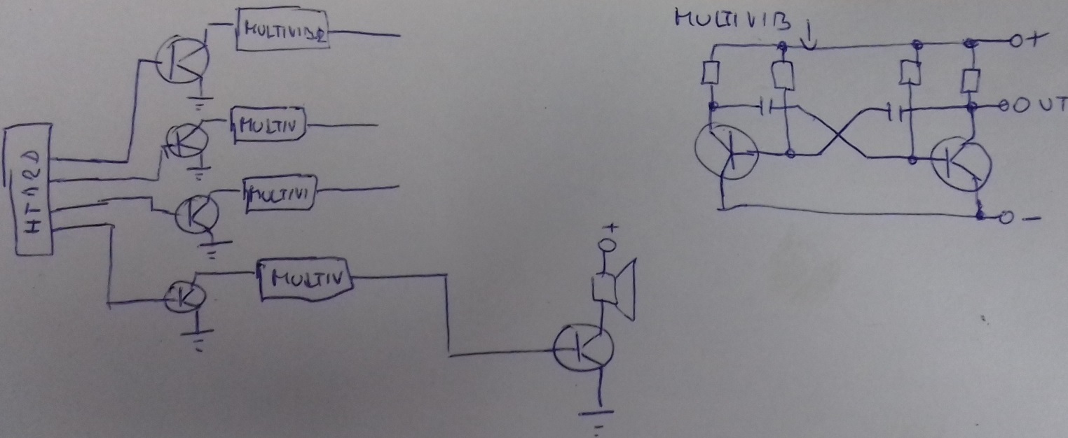

Zdar, vyrábím hračku a sekl jsem se u posledního parametru.
Mám 4 výstupy z HT12D a stačil by mi jeden výstup hozený na multivibrátor a sluchátko.
Ale bylo by i efektnější kdybych použil všechny 4 výstupy a pro každý výstup použil jiný zvuk. Tak jsem hodil 4 multivibrátory.
Teď jsem skončil. A začíná otázka:
Můžu spojit výstupy z multivibrátoru do jednoho bodu buď před anebo za tranzistorem? Pokud pojede vždy jen jeden výstup tak je to jasné, ale co se stane když pojedou 2 a více výstupů? A potřebuju aby byl jen jedno sluchátko.
Přikládám obrázek
A nebo má někdo jiný nápad jak to zrealizovat?

Spojit přes dostatečně velký odpor anebo logickým členem. Ostatně můžeš multivibrátory realizovat logikou.

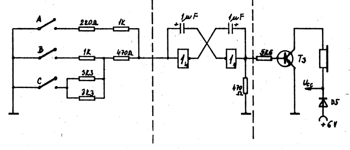

#7 Příspěvek od Milan_F »
Třeba nějak takhle.
Příspěvky: 14453
#8 Příspěvek od masar »
ALE to by potom neměl víc tónů současně, jak zřejmě požaduje, ale jen jeden s jiným kmitočtem. Řešením je oddělit výstupy seriovými RC členy, aby se multivibrátory moc neovlivňovaly navzájem.

#9 Příspěvek od Milan_F »
Samozřejmě nutno upravit logiku spínání. Netuším v jaké úrovni jsou výstupy dekodéru při aktivní úrovni.
(4.38 KiB) Staženo 105 x

#10 Příspěvek od Dremarcus »
No ten poslední vypadá, že by mohl fungovat. Jen doplnit diody k výstupu z HT12 a snad to pojede.
K tónům: akordy neřeším, jde o to aby bylo třeba pípání z prvního výstupu o nějaké frekvenci a druhý aby třeba zrychlil. jestli budou součastně pouštět zvuk o jiné frekvenci taky nevadí. jen potřebuju odlišit výstupy.

#11 Příspěvek od ZdenekHQ »
Kombinovat rychlost a frekvenci pípání je zbytečně složitý. Ale můžeš použít třeba ten odporovej žebříček a nacpat to do vstupu VCO s CMOS 4046 (na schema stačí Google). Dostaneš 16 tónů, pak už stačí jen nastavit rozsah.
Příspěvky: 14453
#12 Příspěvek od masar »
No a s tím nakresleným schematem těch 15 (nikoliv 16) tónů copak nedostane? Stačí přece jen doplnit ty diody a vybrat váhové odpory...
