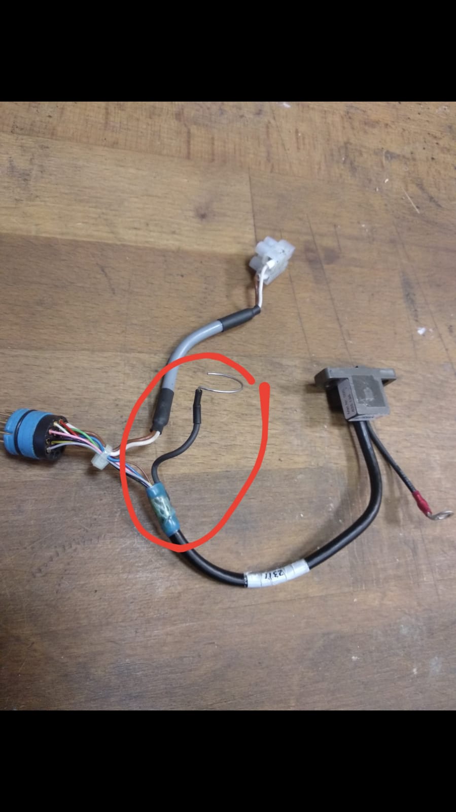

Zdravim, poradíte prosím proč se tady u kabeláže snímače dělalo tohle "stínění"? (Cervene kolečko) Najdu někde návod jak to udělat na novém snímaci?
Dekuji

Jsou to signálový vodiče od toho čidla,je to tam,aby se neznehodnotil signál bordelem z dalších obvodů.U snímače se punčoška zemní na jedný straně,u výstupu z rušícího přístroje (jako frekvenčáky atd) se zemní z obou stran.Můžeš použít stíněnej kabel (unitronic,ultimax,alphawire atd) nebo přetáhnout punčošku z jinýho kabelu a zatavit smršťovačkou.
