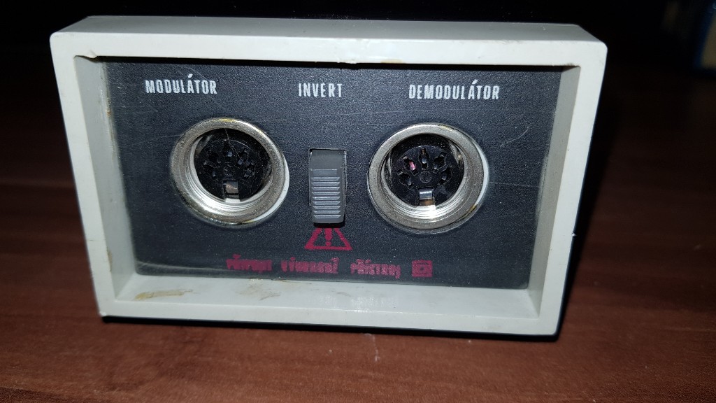

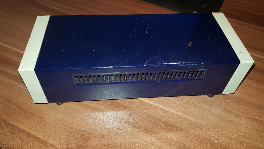

Zdravim, nevite nekdo, co to je a k cemu to mohlo slouzit?
#2 Příspěvek od sinclair »
Příslušenství k radiostanici?
#3 Příspěvek od p32 »
Rozhlas po drátě?

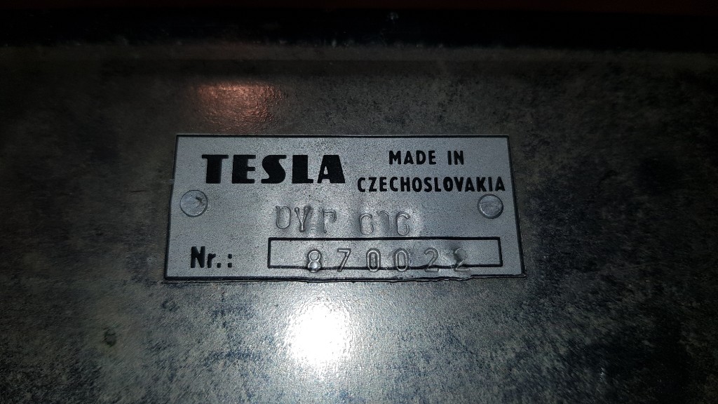

Tezko rict. Pokud dobre ctu, tak oznaceni OYP 606, ale google nenajde nic
#5 Příspěvek od sinclair »
Já to vidím, jako při ražení neúmyslně otočené, velké Q, ale můžu se mýlit.
Z minulosti vím, že pokud se někde v označení např. transformátorů vyskytovalo Q, tak to většinou souviselo s profi komunikační technikou.
Hodně těžko se bude zpětně dohledávat, co to je, nebo k čemu to sloužilo.
Drahé šroubovací DINy odkazují na poloprofi, nebo profi účel.
V systému RPD byla dálková kontrola a ovládání uzlů namodulovaná na vstupní linkový signál a pořešená jinak. Měřicí a ovládací kodéry/dekodéry byly vždycky součástí hlavního in/out stojanu. Co jsem viděl, tak bylo vždy aktivní, se spoustou polovodičů.
Toto vypadá, jako něco alternativně doplňkového, když to má uživatelská přípojná místa ve formě DIN konektorů.
Trochu mě tam matou ty mikro/radio vstupy.

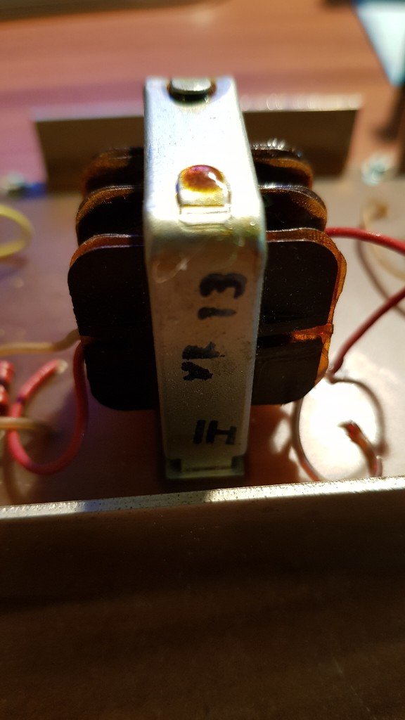

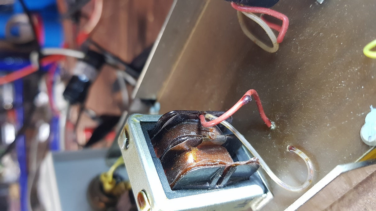

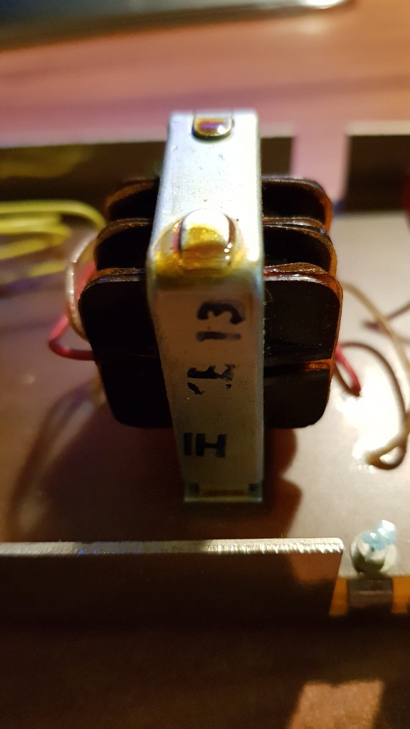

Ty transformátorky nemají zboku, nebo na cívce označení?
Plošňák zespodu nemá vyleptáno číslo?
Jaké mají ty trafka jádro?
Podle fotek to vypadá buď na ferit EE8, nebo permalloy plechy EB8.
Ta velikost odpovídá velikosti jader tzv. nahrávacích trafek z ČBTV - ty měly jako jádro nějaký nf ferit.
Stejně velké, ale s permalloy plechy EB8, byly hovorové transformátorky ve stropkovských telefonních aparátech od modelu T65, T65H Rakvička, AS, BS, DS a odvozených zapojení. Stejná velikost jader se vyskytovala na deskách "křížových" tel. ústředen řady UK a PK.

Dostal jsem to od znameho, ale tezko rict, kde k tomu prisel on. Schema zkusim nakreslit. Zatim posilam fotky traf z boku. Moc citelny to neni.

A nemůže to být jen prosté, stereofonní oddělovací/přizpůsobovací trafko, třeba s nějakým vzestupným poměrem? Moderně "DI box"?
Dvoukomorové provedení těchto cíveček, jsem viděl velice málo. I ty bezpečnostní oddělovací na 2kV z TV, byly vždycky jen jednokomorové.
Je tam možnost invertovat kanály, na druhé straně jde zřejmě zapnout "odečet", nebo přeslech kanálů, jestli tomu dobře rozumím.
Ten jeden RC člen může sloužit k zavedení umělého přeslechu.
Pokud by to byl klasický, RC kompenzační článek k vinutí nf trafa, byly by tam dva. Vypadá to jako malosériová jednoúčelovka do modulační cesty nějakého vysílače a to pak skutečně směruje k Jaroslavovým Pardubicím.
Co ty jadérka? Není zblízka vidět u okrajů toho třmenu, co to je?

Je to velice jednoduché zařízení. Vstup mic/ radio je stereo, tím tlačítkem si vyberu levý/pravý kanál. Radio jde přímo na trafo 1:1 (10ohm, 100mH/120Hz), micro má paralelní RC článek na vstupu 150n, 330R, pak jde na druhé trafo, které má stejné parametry jako to první.
Výstupy jsou oba mono. Přitom vstup radio jde na výstup demodulátor a umožňuje otočit fázi (tlačítkem). Vstup micro jde jen na výstup modulátor přímo. To fakt nechápu k čemu toto mohlo sloužit
