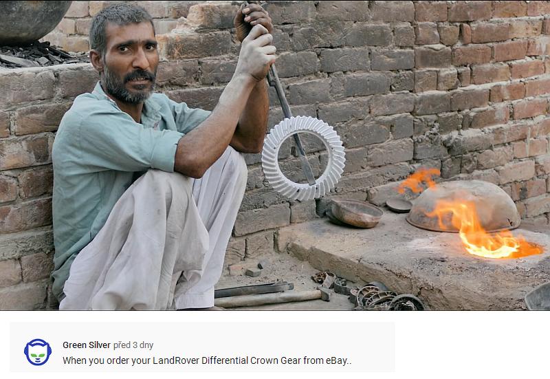

Postup domácího odlévání zde (youtube)
Forma je plněna plážovým pískem míseným s cukrovou melasou.
Zde odlévání krytu motoru.

Z hlinika? To je na jedno pouzitie?
#3 Příspěvek od Crifodo »
To je z toho nepálskýho hnízda, jak tu byl posledně odkaz na renovaci autobaterie. Vesničan sedí na bobku a s prstem v nose zvládá technologie, na který jinde potřebujou robotický linky, digitální odměřování, čističky a ISO.
Z druhý strany čínský elektronický šunty s vědecky dosazeným kurvítkem. Číňanů je čtvrtina světa, Indů druhá čtvrtina. Budoucnost světa, zvykejte si.

Zajímala by mě životnost toho hliníkového kola. Nejsem metalurg, ale nemá být forma o několik procent větší? Asi se tím hliníkem polil. Když dělal to ozubené kolo, měl zavázané jen chodidlo, u toho krytu už měl pěknou hadrovou bačkoru.

To je vážně ozubený kolo do diferáku LandRoveru ???
Jak vidět, indián taví čelisti z bubnových brzd :D
Určitě z těch Jaw, co se tam v šedesátkách licenčně vyráběly pod názvem Yezdi. :D

Podle mě je to ukázka, co lze všechno odlít z AL.Přece nemůže dělat hliníkovej talíř do diferáku.To je nesmysl.
