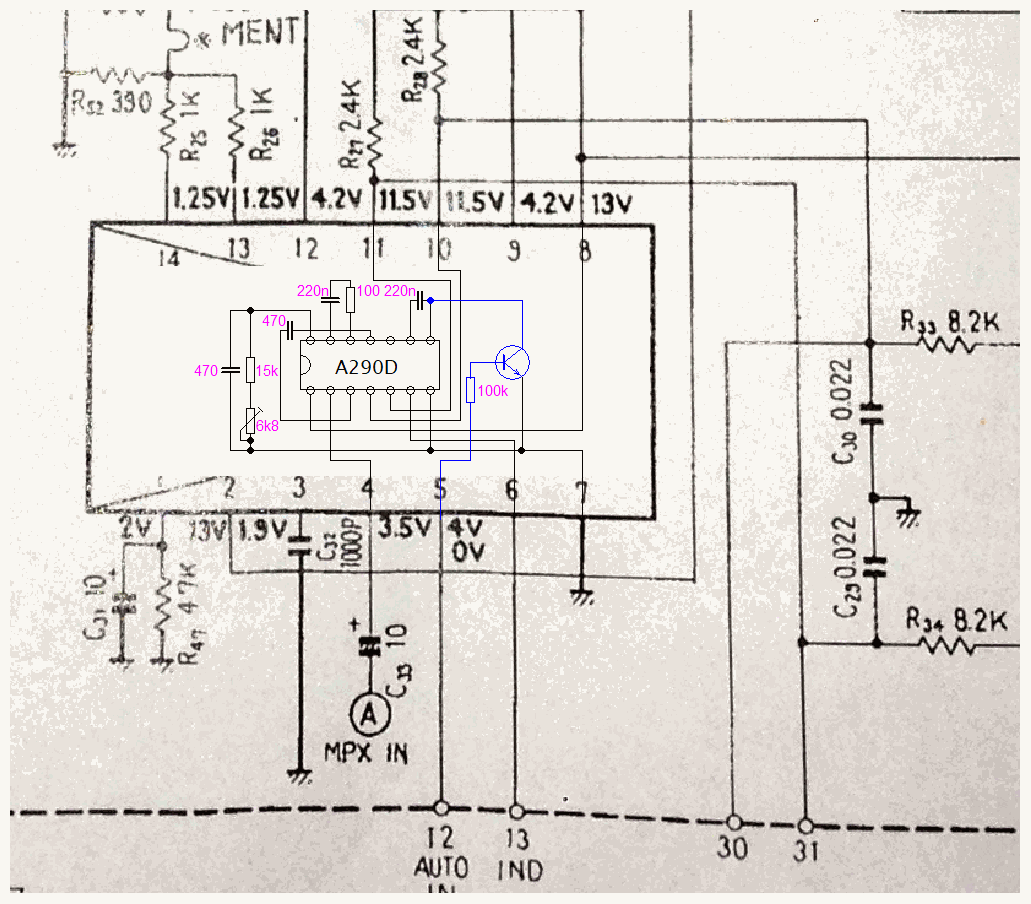

měl jsem u známého na opravu tento receiver, cca po roce přestala svítit indikace sterea, nejdřív jsem myslel že to bude vadná kontrolka, ale pak poslechem bylo jasné že stereo odešlo. všechny ostatní vstupy hrají stereo. známý zjistil vadný stereodekodér HA1142. originál obvod je prakticky nesehnatelný, leželo to u něj půl roku a nemá čas se tomu věnovat. chtěl jsem se zeptat jestli by to nešlo něčím nahradit a jak, nějaké io jsem našel ale zapojení se liší a popravdě až tak tomu moc nerozumím. přikládám schéma zapojení. pokud by to nešlo tak se s ním budu muset rozloučit, ale nerad, hodí se nám v ložnici k nábytku :) navíc dobře hraje a pěkně svítí. díky

Ano. Jen to schema není úplné právě ve výstupní části a originální z ARB5/85 je chybně.

Jde to použít, ALE buď se správným zapojením těch KC507 nebo lépe úplně bez nich a využít stávající stupně v přijímači.

Ta úprava by neměla být nijak náročná. Lze se při ní opřít o stejné řešení, jaké je použito v jiných modelech SX-434, které obsahují již zmíněný HA1156, což je klon MC1310P - viz servisní manuál.
Nakreslil jsem minimalizaci úpravy:
:wink:
