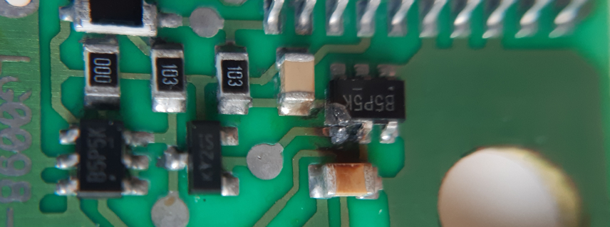

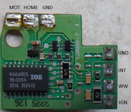

Dostal jsem destičku elektroniky se stopami po vodě.
Po umytí jsem našel spálenou 6-nohou součástku, SMD kód B5P5K (MOSFET?)
20-nohý NAGARES 98-0244 může být taky vadný, dá se koupit na EBAY.
Ví o tom, prosím, někdo víc?
Co mohlo způsobit nefunkčnost nového motoru?
Co je SMD B5P5K?
Musí se nový NAGARES 98-0244 nějak programovat? (adresa...?)

Na tom obrázku to moc nejde vidět, ale je zde možnost, že tomu 6-pinovému švábu nic není, jen z důvodu oxidace došlo k očazení spoje PIN-PLOŠKA, nyní je tento spoj nevodivý.
Zkus toho švába odpájet, pořádně očistit desku i piny švába, znovu připájet.
Pokud je měď na DPS už sežraná, kousek to nadrátuj.

Po sběrnici brouk komunikuje, tak asi má napájení i data.
Na EBAY jsem samotný modul nenašel.
Pokud někdo bude mít víc štěstí na správné pojmenování, ať prosím napíše.
Výše jsem přidal ještě jednu fotku spáleného B5P5K.

Zkoušel jsem zapojení blíž zkoumat, chyběl mi tam jeden spoj,
po vypájení NAGARES jsem našel uhnilý přívod na pin 15 (HOME).
IO snad není tak hloupý, aby aktivoval brzdu při zapnutém motoru,
ale možná vlhkost otevřela MOSFET. Ten blíž k motoru je spálený.
Ten blíž k GND jsem vypájel, je to kanál N s antiparalelní diodou.
Oba mají stejné značení, ten na GND asi chrání proti záporným špičkám.
Dioda "KY2" je asi BZX84C12.
Nakreslil jsem schema. pepper

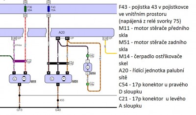

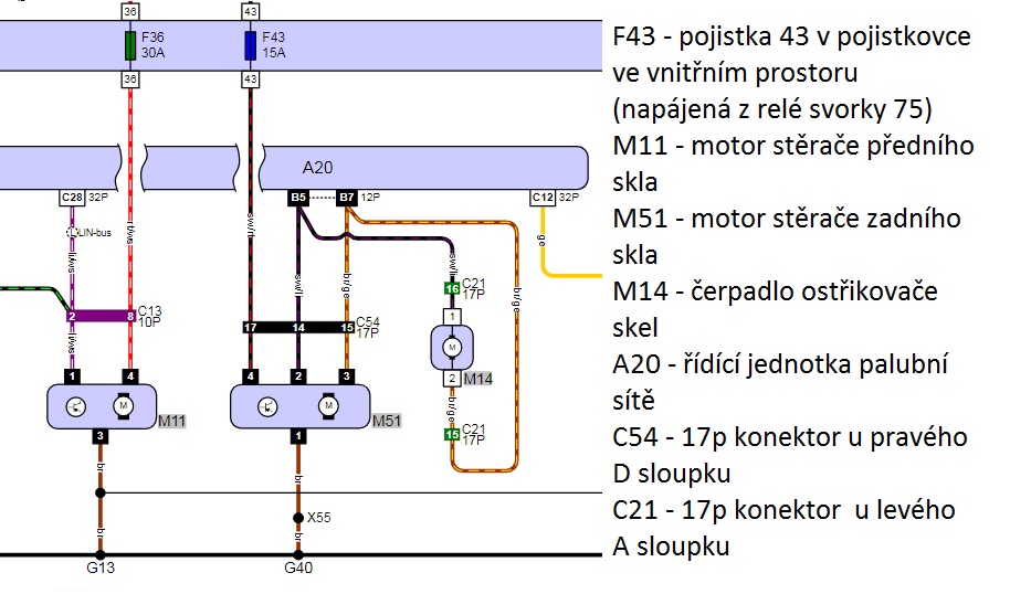

Já tam podle el. schématu žádnou datovou sběrnici nevidím.
Řídící signály pro zadní stěrač (M51) jsou vyvedeny paralelně ze signálu ovládání bipolárního čerpadýlka na ostřikovač (M14).
Z vlastní zkušenosti doporučuji vyzkoušet "tvrdost" napájecích a řídících signálů a zda tam není přechodový odpor nebo svod. Neboli,aby řídící nebo napájecí signály měly přesně definovanou hodnotu (0V nebo Ubat, nic mezi tím)
El. schéma stěračů Audi A6 Avant Combi 2006
