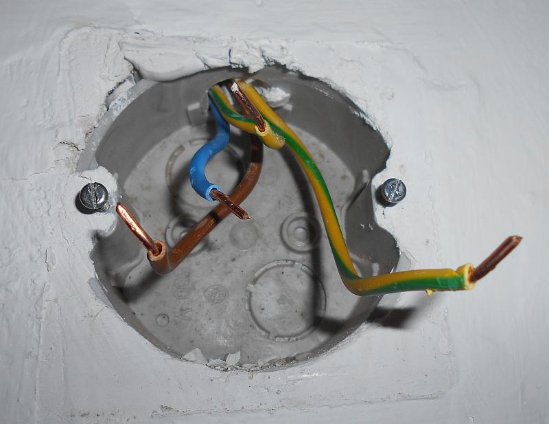

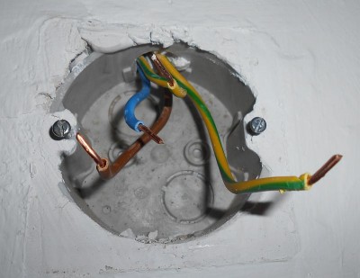

Závada: nefunguje přepínač světel - ovládání z jednoho místa v sestavě "6" + "7" + "6".
Po rozhrabání všech krabic a zmapování instalace výsledek, propoj jedné z šestek se sedmičkou má přerušenou žílu. Kabel u přepínače 7 (spíš asi zatažené CY do trubky nebo rovnou zaštukované) ve složení žz-žz-m-h 2,5mm², na druhém konci jako CYKY4x1,5 č-č-h-žz přeznačená na č. Modrá je neprůchozí.
Krabici s propojem jsem nenašel, to prase psí nelidský to někde ve zdi napojilo. Co s ním?

#8 Příspěvek od Crifodo »
Na barvy třeba i sere pes, i na přeznačení žlutozelené. Ale nahovno je ten z každý strany jinej kabel, co ho prase smotalo někde v půlce trasy a zaházelo omítkou.
Já třeba i vím kdo to je, ale dneska to už bude buď 70+ dědek a nebo už mezi náma ani není. Jeho "dílo" ho ale pořád reprezentuje. :barf:
Majitelé to asi budou chtít nechat jak to je, žádný přesekávání. Ještě tak kdybych nějak bezpracně našel přesně místo přerušenýho napojení tý prasárny.
