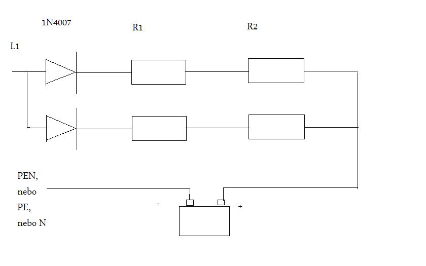

varianta 1 150R srazí na 80V 300mA ztráta na R 13,5W dává 24W a 270R srazí 13,8V 245,19mA ztráta na R 16,231W dává 3,384W
varianta 2 270R srazí na 55V 259mA ztráta na R 18,148W dává 14,259W a 150R srazí na 13,8V 274mA ztráta na R 11,316W dává 3,79W
Právě, že jsem to tehdy zrušil a teď bych to chtěl obnovit opět, jenže nevím, jak jsem měl ty dva rezistory v serii za sebou, která hodnota byla kde. Takže jaká varianta by byla lepší?
Jinak na výstup se může dát kondenzátor a na vstup pojistka.
Jistě, že to není v pořádku co se týká bezpečnosti. Jenže nabíječka mi byla na nic, odešlo trafo i přes pojistky, které byli OK hodnot. Toto bylo v pohodě právě.
Toto není návod! Takže to nedělejte! Je to životu nebezpečné! Jde o teorii.
