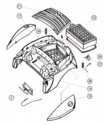

Nazdárek, neví prosím někdo jak tento vysavač rozdělat nebo odkaz na servisní návod. Motor jede dobře ale po chvíli začne haprovat a je to vlivem řízení otáček motoru.

Mám takový dojem, že se musely nejdřív vycvaknout klapky vypínače a navijáku (což jde docela blbě) a pak se z boků vyhákly packy, co drží výplň držadla vysavače. Dovnitř se dalo dostat po vysrubovani šroubků, co byly pod klapkama a tou výplní.

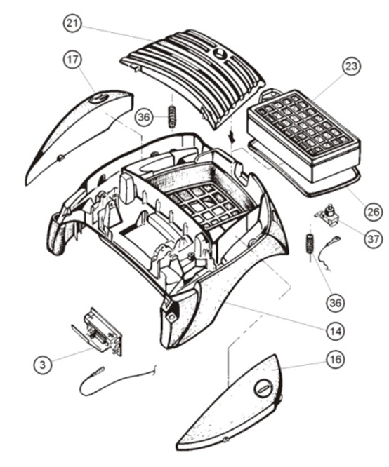

obraz

Díky bobo a ohryzek, obr. dílů je pěkný. Byl jsem v nemocnici, tak pokračuji až dnes.Tlačítka vypínačů mám pryč, ale dovnitř jsem se nedostal, pro vyháknutí pacek jsem nic nenašel. 4 šrouby vidím ale to nestačí k rozlousknutí. Díky za příp. nakopnutí. Ivan
