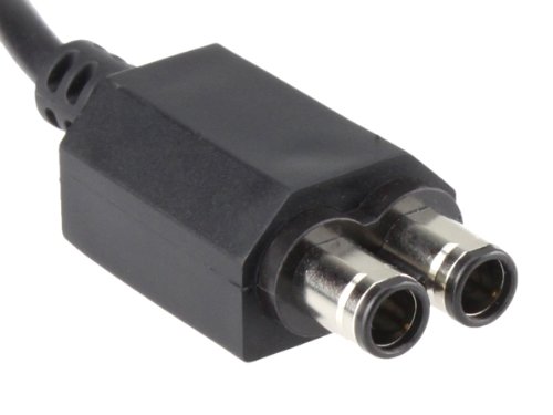

Mám tady vadný zdroj k Xboxu, na výstupu je tento konektor. Problém je že je někde v napájecím kabelu mezi zdrojem a konektorem přerušená GND žíla. Šance že seženu kabel s konektorem případně samotný tento konektor je asi mizivá že? Takže mi asi nezbyde než ten kabel kuchnout a nějak to dobastlit k funkčnosti.

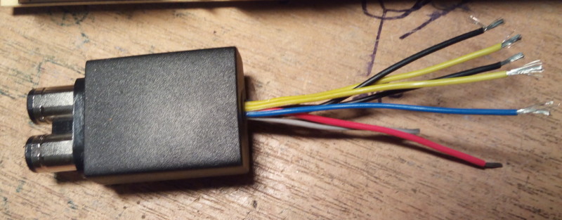

tak mi po celkem dlouhé době dorazil z Aliexpressu kabel s konektorem pro Xbox https://1url.cz/8zrZx ale:

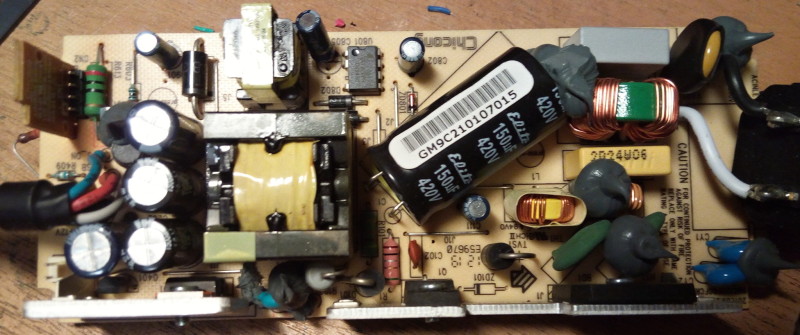

původní originální kabel je 7-žilový (2x žlutá +12V, 2x černá GND, červená +5VSb, modrá PS-ON, bílá Sense (popisy dle desky ve zdroji)
ten kabel z Ali je jen 6-žilový. 2x červená +12V, 2x černá GND, červená +5VSb, modrá PS-ON
Takže chybí vývod Sense. Zatím se mi na zdroji nepodařilo spustit výstup 12V, potřeboval bych vědět jak to spínání funguje. Po vzoru ATX zdrojů jsem zkusil propojit PS-ON a GND - nic se nestane. Pokud prpojím PS-ON s 5VSb, tak se změní svit LED ve zdroji ze žluté na červenou (+ k tomu slabě svítí i zelená) a na okamžik se na výstupu 12V objeví ale začne hned klesat dolů k až k 0V. Zkusil jsem tedy vývod Sense propojit (přes odpor) k +12V, ale nic se tím nezmění.

mám k tomu zdroji i ten samotný Xbox a po připojení zdroje do Xboxu se svit LED ve zdroji změní ze žluté na červenou ale +12V nenaběhne. Pokud bych rozběhl zdroj tak by měl ten Xbox jet, jenže to se mi zatím nepodařilo
1. nevím jak je ovládán vstup PS-ON
2 nevím kam připojit vývod ze zdroje označený jako Sense (na desce zdroje je doslova napsáno RSENSE
Ještě pokud někdo takovýto Xbox máte - tlačítko Power je takového zvláštního tvaru propadlého kužele a pocitově nemá žádný mechanický krok, nevím jestli je to normální
(v původním konektoru zdroje byla někde přímo v té zalité plastové kostce konektoru přerušeno GND)

Sinclaire díky za snahu, ale podařilo se mi nad tím Xboxem (tedy hlavně tím zdrojem) zvítězit. Vývod označený jako Sense ze zdroje, musí být spojen s GND. Potom lze zdroj spustit propojením PS-ON a +5VSb - to se děje automaticky po zapnutí samotného XBoxu, pokud je do něho zdroj připojen.
Mě ze začátku vůbec nenapadlo že Sense má jít na GND, protože obvykle se takto označeným vývodem snímá velikost napětí pro regulaci někde na druhém konci kabelu aby se eliminoval úbytek na "drátech"
