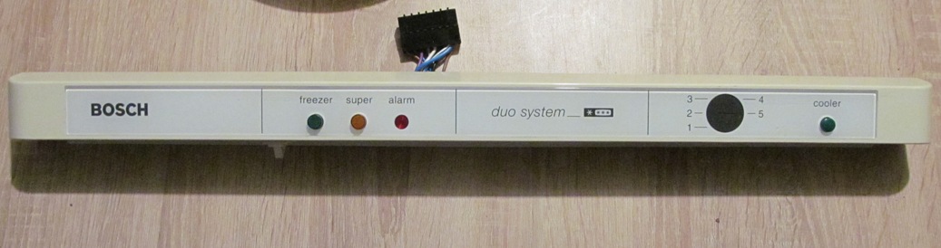

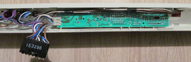

U kombinované ledničky Bosch mrazák funguje bezvadne,v chladící části se nedaří snížit teplota pod 10st.Rozebral jsem řízení teploty,v napájení jsem vyměnil C M33/275V,měl jen 220k,dále kondík 100M/16 s esr 3ohmy.Čidlo elektronického termostatu mělo při 12st 22,6k ,zahříváním odpor klesá,momentálně 18k.Spínáno je to triakem,ten je ok.Při vypnutí a následném zapnutí příslušný kompresor jede,zadní stěna se zamrazí,pak už třeba 3hod nenajede.Vždy je třeba vypnout a zapnout,pak se dá dosáhnout snížení teploty
edit- zkusmo jsem připájel k čidlu paralerně 39k,jestli se sníží teplota

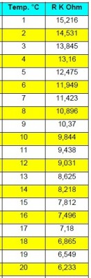

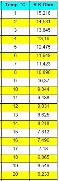

Hodnoty NTC by měly být podle tabulky
Edit 2.1.2020
Tak už ani umístění není tabu,nahříváním a chlazením vytipovaných míst jsem ho našel,je 40cm měřeno shora a 14cm od levého okraje při pohledu zezadu.Pěna se dá lehce vyloupnout neostrým plastovým nožíkem
