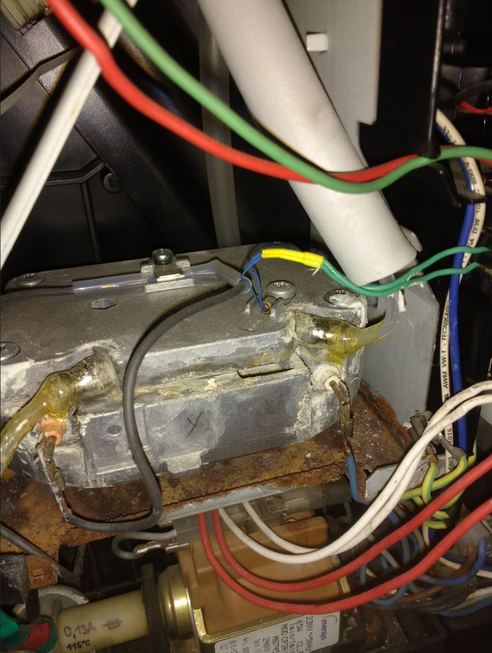

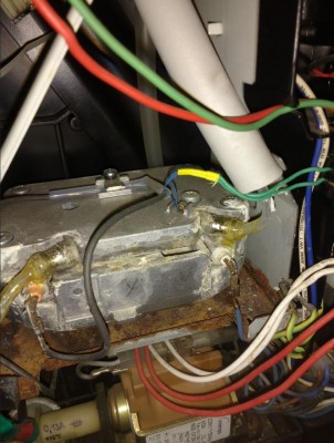

Zdravím. Mám problém s netěsností hadiček v místě napojení k topení. Lepení nepomohlo.....ani se nedivím.
Nevíte kde se dá koupit náhradní sada?

foto

Vyšroubuj oba ven, na závitu je o-kroužek, vyšprtni ho a dej novej. Občas to teče i kolem hadičky, protože je už vymačkaná, pomůže ji o 5 mm zkrátit a zastrčit tam znovu. Anebo si to kup nový.
Jo a bacha, jestli tam máš M5, nebo M6.

Přetáhni přes hadičky ještě silikonovou hadičku se silnější stěnou, co se vejde. Silikon udrží přítlak i za tepla. Hadičky prodává třeba Gumex i po metrech. Otázkou je, jestli to neteče jinde ve spoji těch dvou polovin bojleru. Bojler, co máme v práci v kávovaru DeLonghi teče sice málo, ale na mnoha místech a je to už takový humus, že se to prostě nechává téct, jinak by to bylo na výměnu bojleru.

Ty hadičky se vysunují ze šroubení jak?
Musím ten zajišťovací prsten vysunout nebo zasunout do šroubení, abych hadičku odjistil?
