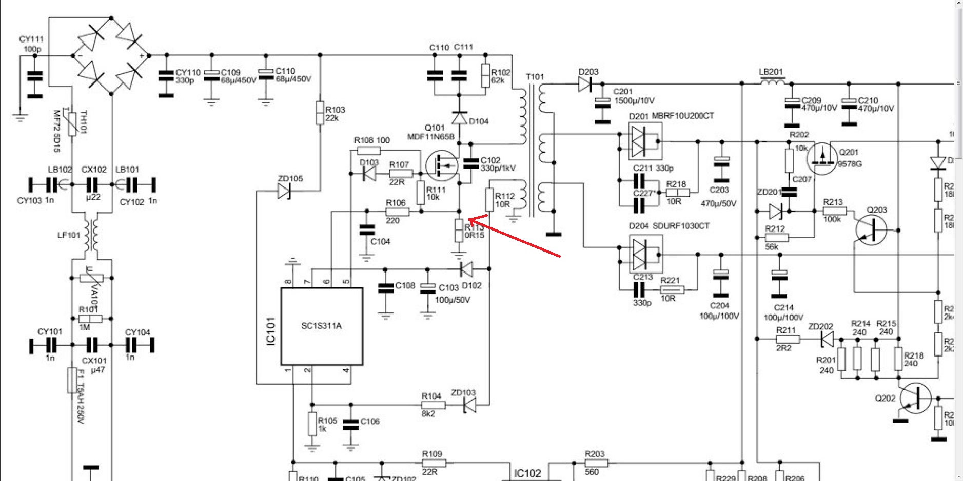

Jedná se o opravu zdroje.Konkrétně přesnosti hodnoty pojistného odporu R113 viz. foto

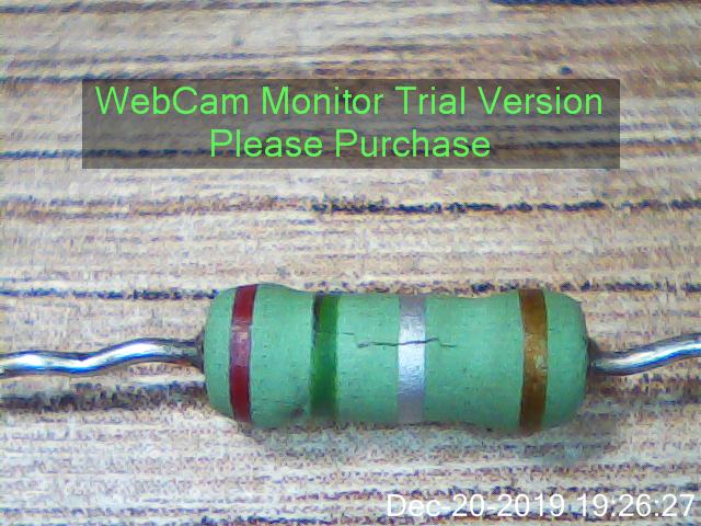

Ve schématu je hodnota 0R15. Já mám osazen 0R25. Ovšem na KTS AME, kde jsem objednával ostatní součástky jsem hodnotu 0R25 nenašel. Našel a koupil jsem hodnotu 0R22 a 0R15 (Wattáž stejnou - 2W) jako původní.
Mohu původní hodnotu nahradit hodnotou 0R22?
Zkoušel jsi ho měřit? I kdybys měl škrábnout lak a změřit "ty dva konce". Vypadá, že je to jen ujetá barva a a skutečně by to měla být hnědá.
