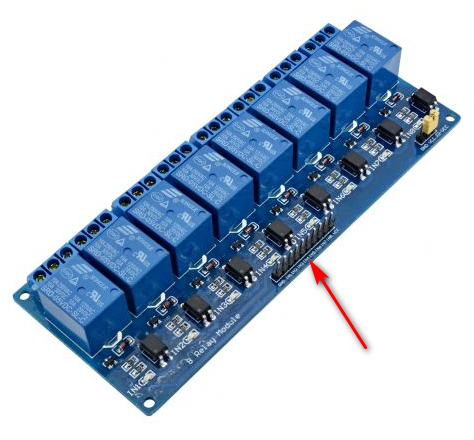

Eleman píše:Co ta relátka spínají? Možná se jedná o nevhodný typ pro daný účel.
Mi se jedná o tyto kontakty.
Když je přetřu tým vodivým lakem, zabráním přístupu vzduch a nemělo by to černat, ne?
Už jsem viděl i nano co mělo černé kontakty.

Aha, blbě jsem si to přečetl.
Na ty piny bude určitě spoustu rad. Já bych to udělal tou nejjednodušší cestou. Nastříkl bych na piny trochu PRFka, několiktrát nasunul protikus a hotovo.
Jestli si chcheš pohrát, můžeš každý pin očistit samostatně, třeba uchošťourem smočenýn v PRFku (nebo jiném čistícím přípravku), pak piny stříknout, zasunout protikus a hotovo.
Pokud použiješ pouze čistící přípravek je nutné po očištění na piny použít ochranný prostředek. Na stříbro totiž ze vzduchu působí sirné plyny, které způsobí vznik sirníku stříbra na jeho povrchu (zčernání).
