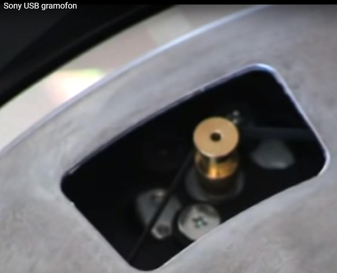

#2 Příspěvek od ok1hga »
https://youtu.be/FSrCm_SpksE
tady je vidět jaký motor tam je . . .
pokud se netočí a je ohnutá hřídelka,
tak doporučuji sehnat jiný a vyměnit . . .

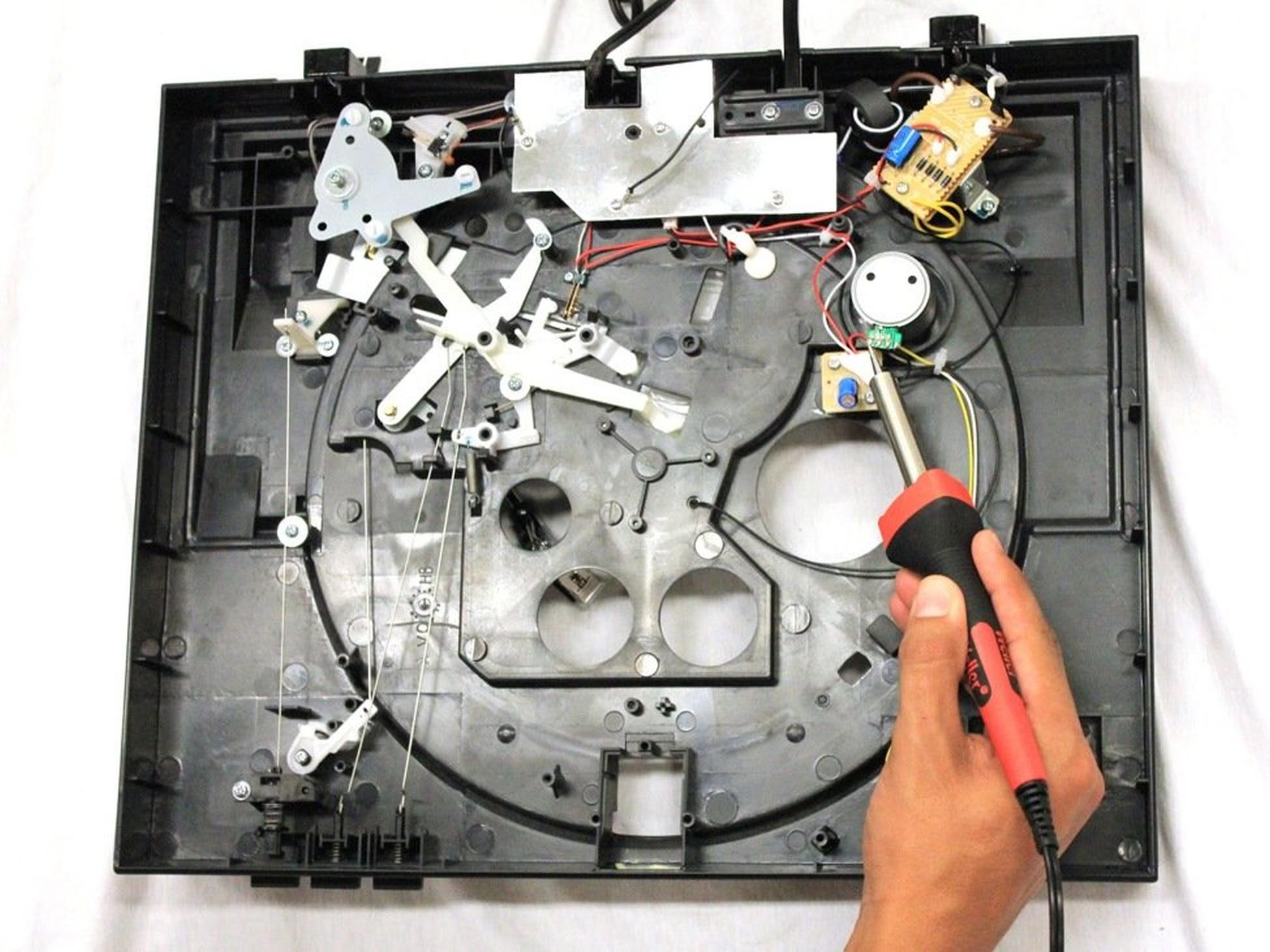

#5 Příspěvek od ok1hga »
tady je postup výměny motoru
měl by to být obyč. magnetofonový stejnosměrný motor s regulátorem
a měl by na něm být štítek s typem, tak sežeň stejný
https://pt.ifixit.com/Guide/Sony+PS-LX3 ... ment/98539

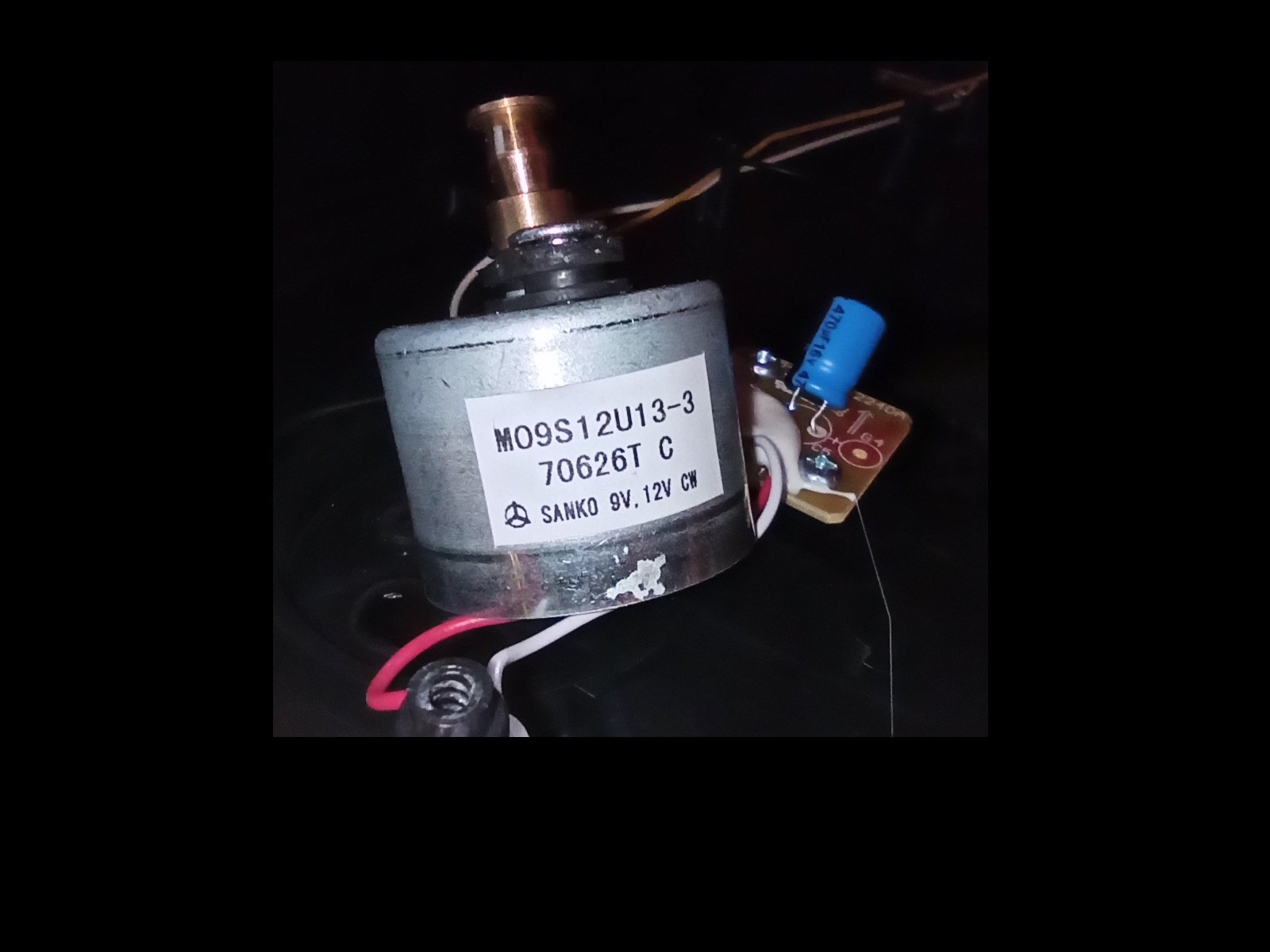

#11 Příspěvek od Joe7 »
Zde motor
Zde foto
Zde foto
Příspěvky: 12602
#12 Příspěvek od ok1hga »
můžeš tam dát jakýkoliv pravotočivý motor, pokud si poradíš s otáčkami . . .
třeba tento LEORY DC 9-12V 3-Speed 33/45/78 RPM

#14 Příspěvek od Joe7 »
To by asi šlo, v druhém řádku je v originále 70626T C , na tomto na Aliexpressu
je 70329T C. Nevím v čem se to liší, snad to nebude vadit.
ve spodní části motoru asi jsou nastavovací trimry na otáčky, musí se to nějak seřizovat?
Příspěvky: 9697
#15 Příspěvek od konosuke »
mělo by se
ten gramec nemá stroboskop ke kontrole otáček ale můžeš si vytisnout kotouč stažený někde z netu a položit na talíř, doštelovat pak těmi trimry
(pro síť 50Hz platí vnější znaky u okraje)
