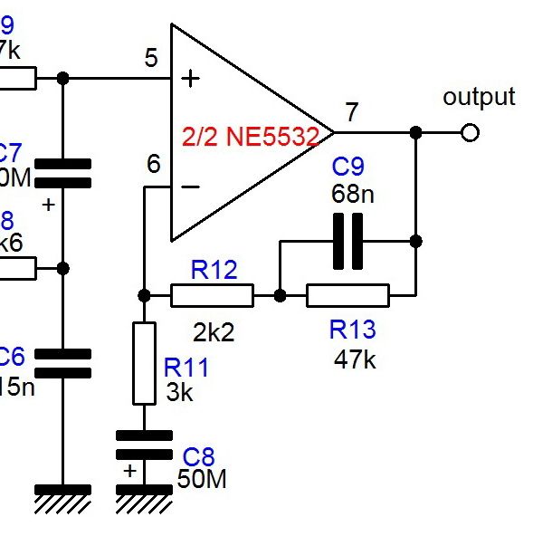

Actidamp II. Potřebuji cca o 3 - 6 dB zvýšit výstupní napětí.
Ve zpětné vazbě koncového OZ je odporový dělič R11 a R12, zemněný přes kondenzátor 50u. V uzlu tohoto děliče je připojen invertní vstup tohoto OZ. Autor předzesilovače si nejspíš představuje změnu zisku změnou poměru odporů tohoto děliče. (V původním zapojení je tříodporový dělič a přepínač MM/MC vložka, který připojuje invertní vstup buď na uzel bližší nebo vzdálenější od země).
Zvýšit výstupní napětí tímto způsobem se mi sice daří, ale reprodukce basů se stává jaksi "prezentnější" - jako by přibylo vyšších basů a těch nižších ubylo. Autor předzesilovače se sice zapřísahá, že se kmitočtová charakteristika při změně zisku prakticky nemění, ale pro mě je změna patrná, takže tam jistě nebude skok v kmitočtovém průběhu o pouhých 0,5 dB při zvýšení zisku o 20 dB, jak píše. Simulace potvrzuje, že při zvýšení zisku nejsou kmitočty dolního pásma ve stejném poměru - při zvýšení zisku je 100 Hz méně a 500 Hz více, než při původních hodnotách R11 a R12.
Zisk jsem zvýšil změnou R11 na 1K3 a R12 na 3K9, součet R11 a R12 je tedy v každém případě vždy 5k2!
Jak tedy zvýšit zisk beze změny kmitočtové charakteristiky?
I když o kmitočtově závislých zpětných vazbách mnoho nevím, domnívám se, že C9 × R13 = 3196 us (3180 us), C9 × R11 + R12 = 353 us (tj. pokus o 318 us).
Z charakteru změny usuzuji, že autorem doporučovanou změnou zisku se nějakým způsobem zkracuje časová konstanta C9 × R13? Jenže jak?

Tam je důleřitý celkový sériový odpor R11+R12: paralelní kombinace (R11+R12)*R13/(R11+R12+R13), ta s C9 určuje horní časovou konstantu členu (vychází téměř přesně 318 µs). Kombinace R13*C9 určuje dolní časovou konstantu, ta vychází malinko pod 3,2 ms. Tedy za předpokladu, že máš vybírané součástky na minimální toleranci.
Prostě součet R11+R12 musí zůstat konstantní, i když některý z těch odporů rozdělíš kvůli odbočce na děliči.
Dolní mezní kmitočet přenášený stupněm je dán vazebním odporem, v tomto případě 1k5, což s kapacitou 50 µ dá 75 ms, to udělá -3 dB na kmitočtu 2 Hz, tedy je zbytečné zvyšovat C8, ani dokud neposuneš na tom tříkilovém odporu odbočku ař někam na 300 Ω id C8. To by ale odpovídalo MC přenosce. Jestli tam počítáš jen s MM přenoskou, klidně C8 zmenši na 10 µ, pořád se nic nestane.

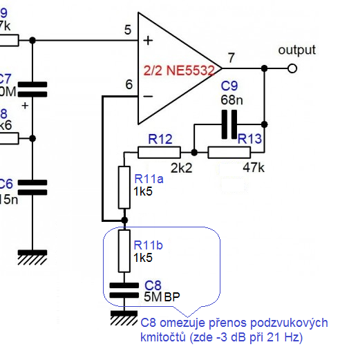

V zapojení se nastavuje na výstupu OZ co nejnižší napětí proti zemi, ideálně nula. C8 tedy nemá polarizační napětí. Teoreticky by se dal V8 nahradit propojkou, protože v režimu MM stejně má C8 při 20 Hz sotva měřitelný vliv na zesílení, stupeň má zesílení těsně nad 17. V případě úpravy, o níž se bavíme, t.j. o "rozpůlení" R11 na dva rezistory po 1k5 a přepojení inv. vstupu oz na tuto novou odbočku, se zvýší zesílení o 6 dB, t.j. na 34. Každý posuv stejnosměrného pracovního bodu (a vlastně i kročejové hluky nebo dosednutí hrotu na desku) se tedy na výstupu projeví dvojnásobně.
Proto jsem se zmiňoval i o tom, zda se někdy počítá s MC přenoskou. Jestli ne, pak v původnm zapojení (R11=3k0) vyhoví kapacita C8>3µ3 pro pokles o 3 dB na 16 Hz.
V úpravě Osmdesat MM+6 dB (R11a=1k5, R11b=1k5) pochopitelně pro stejný pokles velmi nízkých frekvencí bude potřeba kapacita C8>6,6 µ. S kapacitou 5µ, o které píšu výše, by nastal pokles zesílení o 3 dB na kmitočtu 21 Hz.

Když jsem tam dal C8 o malé kapacitě (1u), při odběru zp. vazby blíže zemi začalo přibývat vyšších kmitočtů. Můj problém tedy nejspíš bude ve vyflusaném C8, jinak si to neumím vysvětlit...

To souhlasí, C8 bez polarizačního napětí může být v háji. Ale jeho kapacita by měla být adekvátní k sériovému odporu (v původním zapojení je 50 µF proto, že pro MV přenosku má v sérii jen 300 Ω odpor. Ty tam máš odpor 1k5, tak pro stejné hloubky ti stačí C8 jednoduchým přepočtem 10 µF.
Pro ilustraci, použiješ-li C8=5 µF, pak ale už na 50 Hz (τ=3,18 ms, dané součinem C9*R13) se příčný člen R11C8 skuzečně má neza nrdbatelnou kapacitní složku, i když je poměrně malá. Použití kapacity 5 µF způsobí na 50 Hz pokles zesílení proti žádané charakteristice už o asi 0,7 dB. Samozřejmě ti nic nebrání použít kapacitu C8 větší, jaksi "pro jistotu". Ale 50 µF je už opravdu zbytečně moc.
