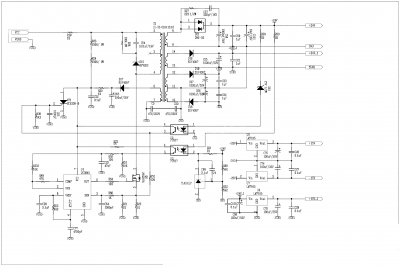

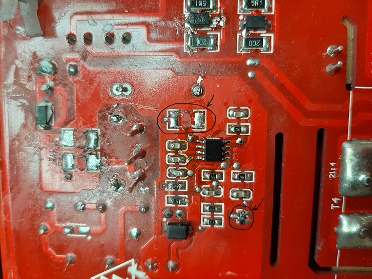

Zdravím potreboval by som pomôcť z identifikáciou súčiastok v zdrojovej časti mal by tam byť UC3845BD1 a na pin 7 je pripojený asi nejaký tranzistor v púzdre sot23 ktorý by som potreboval identifikovať. Schému som nikde nenašiel.

Z té fotky sotva někdo cokoli určí. Pin 7 je Vcc, čili napájení uvedeného IC. Pokud se tedy domníváš, že je něco špatně, stahni si datasheet a měř.

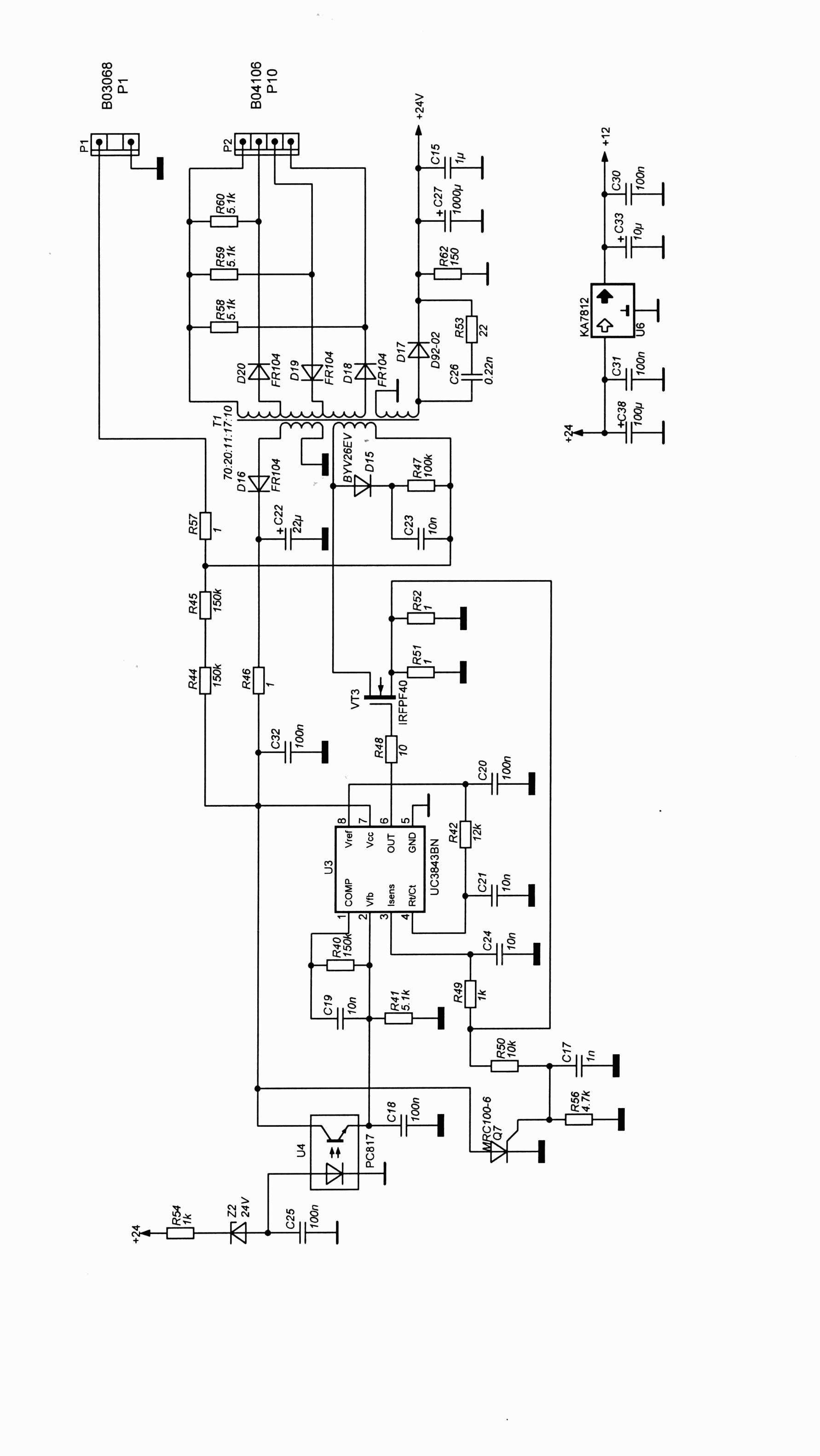

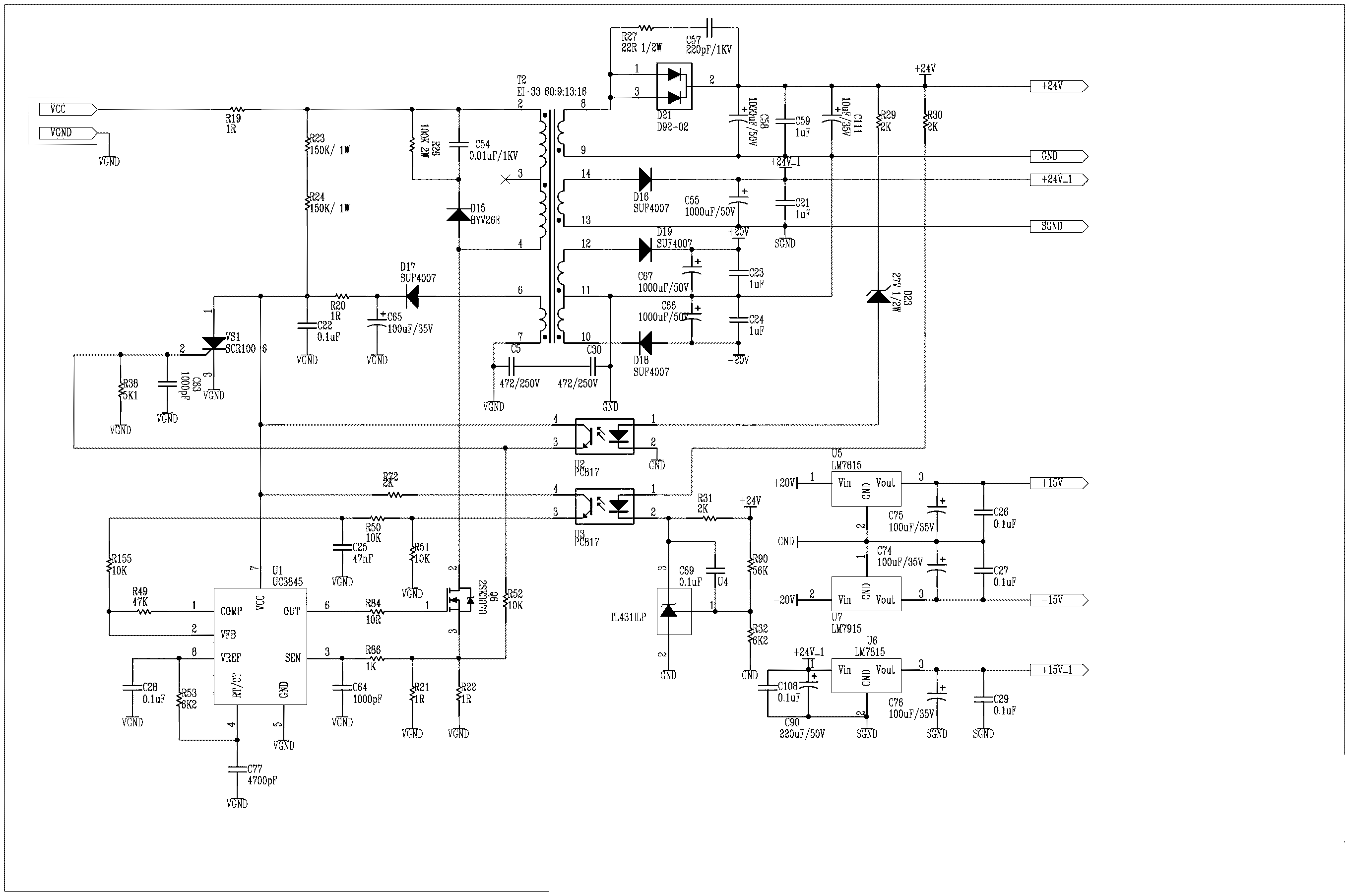

IO som už vymenil aj súčiastky, ktoré boli spálené a ktoré sa mi podarilo prečítať. len na tejto v pravo dole odletelo aj púzdro. V schémach čo som našiel k tomuto obvodu, sú všade len odpory. Na tom obvode bola tiež v strede diera , ale myslím že to bol tento. Ideálne by bolo keby mal niekto rovnakú zváračku, a mohol by to odfotiť.

Pozeral som zapojenia zváračiek s UC384x a je tam tyristor.

Bol to tyristor už to ide.
