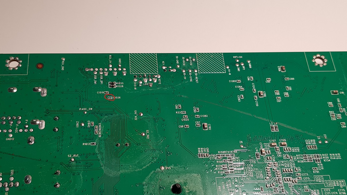

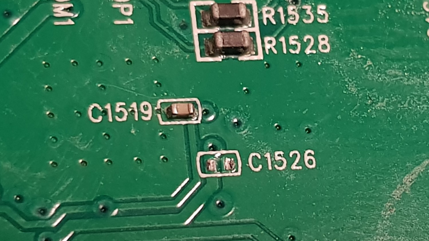

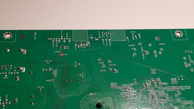

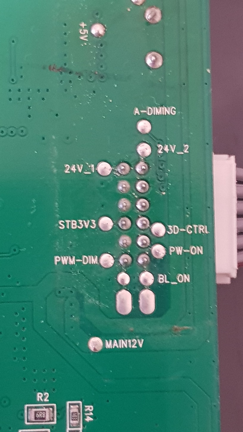

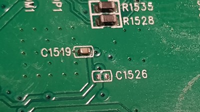

Původní majitel ji měl tři roky a po půlroce byla na reklamační opravě - výměna Mainboardu. Závada byla že nešla zapnout. Po 2,5 roce je závada stejná, to znamená že svítí modrá kontrolka, ale po zamnutí zhasne a nic se neděje. Koukal jsem měřil jsem a chybí mi napětí na pojistce T-Conu. Našel jsem chybějící kondenzátor na MB ze zadní strany viz foto.
Problém je, že na tuhle značku nejsem schopný sehnat potřebné schémata. Tak kdyby jste někdo věděl kde hledat a nebo měl tušení jaký způsobem se dopátrat hodnot chybějícího kondenzátoru byl bych Vám vděčný.

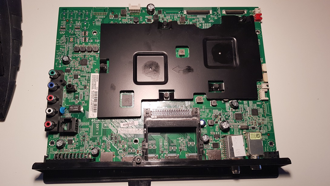

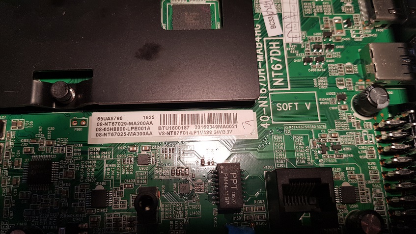

Mainboard - 08-NT67029-MA200AA
Powerboard - 08-PUF020G-PW200AY
