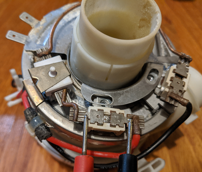

Zdravím,
potreboval bych sehnat díl na topném tělese. Podle obrázku není průchozí nějaká keramická pojistka nebo tepelná ochrana nebo co to vlastne je.
Na fotce je to mezi mericima hrotama.
Jde to sehnat a kde a pak nejak vyměnit?
Je to nejak privarene na silových drátech, tak nevim jak to zase napajet zpet. Pripadne mohl bych to nekomu na Praze 5 privezt a z nejake prepalene spiraly to tam dat?
Diky moc.

vymenit pouze topne teleso jako celek... tohle je nejspis bezpecnostni prvek ktery neodesel jen tak pro nic za nic... jednak neznas parametry protoze to vyrobce dodavapouze s telesem a bastlit tam nejaky nesmysl si na triko nikdo neveme.

Topné těleso je součástí oběhového čerpadla. Má jeden termostat pracovní (vratný) a jeden pojistný (tavná pojistka). Vzhledem k tomu, že jsou oba přivařeny na přívody, nedají se jednoduše vyměnit. Hodnoty mají na straně položené na topnici.

No a kdyz se nedaji vymenit jednoduse, daji se vymenit slozite? Pokud ho sezenu, tak jak ho pridelam?

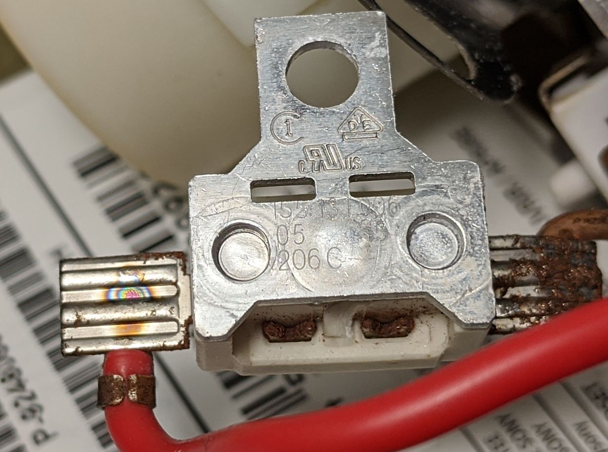

Vyfotil jsem ze spoda.
standus
Příspěvky: 110
Registrován: 02 čer 2019, 00:00
#8 Příspěvek od standus »
Pokud se nepletu, tak by to mohlo byt toto?
https://www.conrad.cz/teplotni-pojistka ... -a.k534276
Muze mi to nekdo potvrdit, ze na te spirale je rozpinani pri 206 stupnich? Me to pripada nejak moc, ale kdo vi.

Pokud vyměníš pojistný termostat a nezjistíš příčinu přetopení, tak si moc na dlouho nepomůžeš.

#10 Příspěvek od petr-p10 »
podle foto do něj nateklo a to opakovaně

#11 Příspěvek od standus »
Tipuju to na vyteklou vodu z obehu obecne, protoze i plech s plovakem jevi znamky vytopeni. Takze bez vody se to klidne mohlo prehrat.
Spis resim jak pripevnit ten silovy drat na svorku.

Nabodovat, jak bys to chtěl jinak řešit? Možná s tím skočit někam k optikovi, aby to připájel stříbrem.
doktor365
Příspěvky: 2114
#13 Příspěvek od doktor365 »
Stříbrem bych to nepájel. Tu teplotu by ta pojistka ani ten kabel nevydržely.
Příspěvky: 37419
#14 Příspěvek od rnbw »
Ta tepelna poistka asi neprezije ziadne spajkovanie. Vyvody povodnej su pripravene na (bodove) zvaranie, vyvody novej na fastony. Nakrimpovat faston na kabel nie je problem, horsia je ta druha strana...
