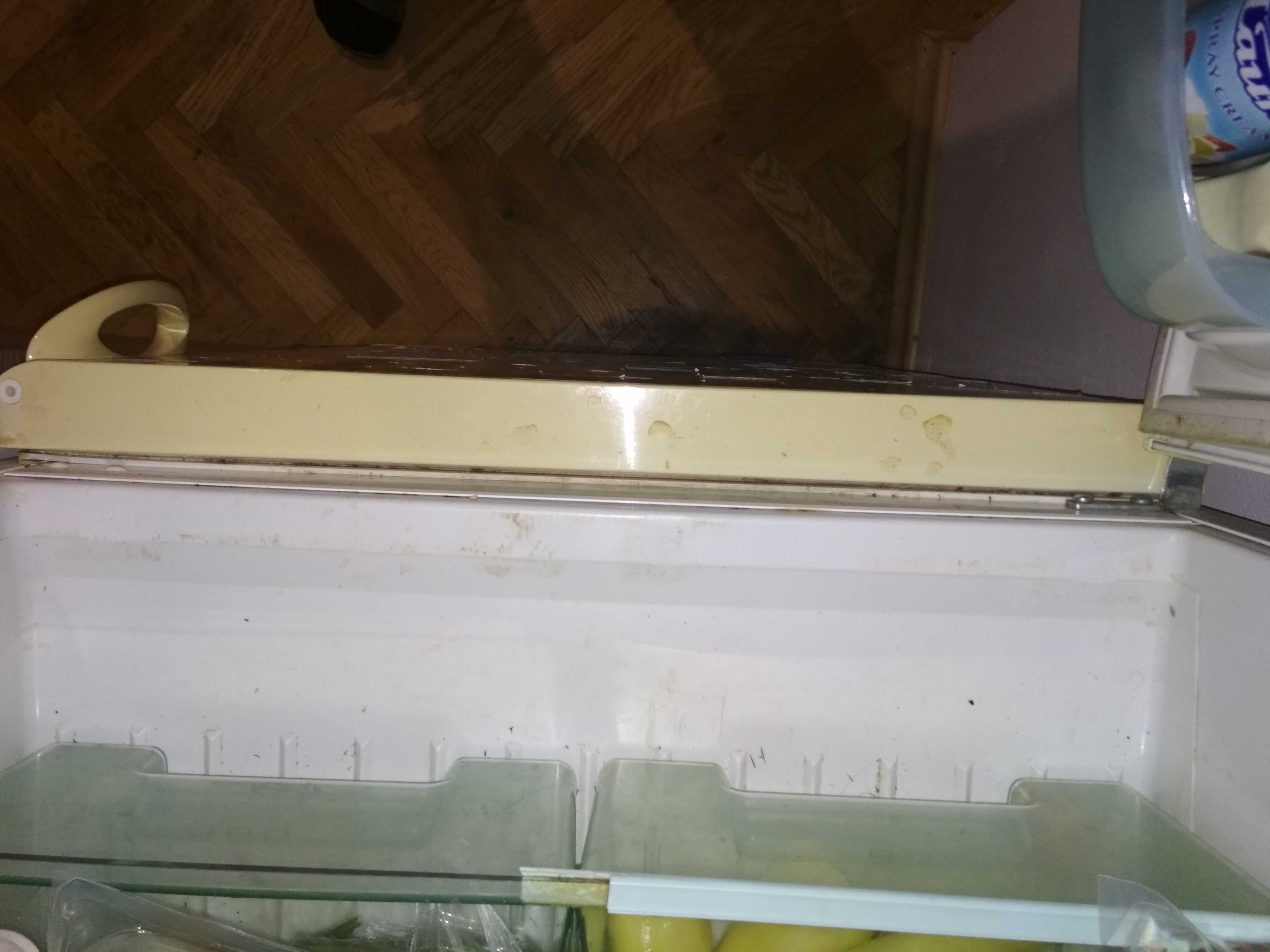

Ahoj vyměnilili jsme u lednice Electrolux erb 3044 směr otvírání dveří. Téměř obratem se v horní části mrazničky objevila neustále narůstající námraza.
První na místě je kontrola těsnění. Ale to vypadá, že doléhá po celé ploše. Leda by to byla nějaká okem nerozpoznatelná škvíra. viz připojené foto.
Marně bádám nad tím co se děje... Poradíte?
#2 Příspěvek od p32 »
Zkus to zkontrolovat primitivně jako u oken. Dej tam A4 formát papír do tiskárny tak, abys ho mohl vytáhnout a zavři dveře. Kde to bude volné, to poznáš sám. Pokud to bude těsné celé po obvodě, tak jste répli do něčeho jiného a na kontrole bude nastavení, dráty, kontakty atd.
PavelFF
Příspěvky: 5328
#3 Příspěvek od PavelFF »
Těsnění už není nejmladší a nejpružnější. Dlouho bylo mačkáno jedním způsobem a vzdálenost mezi dveřmi a skříní asi nebyla stejná na straně pantů a naproti. Po přehození se omačkání dostalo do jiné polohy. Prostě je tam někde škvíra. Pomohlo by nové těsnění. Toť moje hypotéza.
LojzaFernet
Příspěvky: 125
Registrován: 14 led 2017, 00:00
Bydliště: Brno jako Brno
#4 Příspěvek od LojzaFernet »
Zkus to namazat silikonovou vazelínou (používá se i na těsnění dveří u auta proti mrazu), utěsní mikrotrhliny a poznáš, kudy ti tam táhne. A souhlasím s tou prostorovou pamětí těsnění dveří, určitě bych pátral po novém těsnění.
Příspěvky: 10029
#5 Příspěvek od termit256 »
Ja jsem to zname zjistoval termokamerou, ale to ti stejne nicemu nepomuze. Netesni to tam, kde se ti tvori namraza, na to nepotrebujes nic zjistovat. Ta guma ma je proste jinak otlacena, nejspis by se to casem srovnalo, ale vymena tesneni je jistota. Zkousela to i nahrivat fenem, jako ze si to lip sedne, ale bez vysledku.
