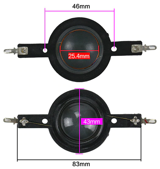

Neskúšal náhodov niekto tieto cievky ako náhrady do ARV 360x reproduktorov ?
Na reprománii píšu vnútorný priemer cievky 25,2 mm a tu je udaný priemer asi stredný ? (možno vonkajší ?)

Mám to otestovaný přípavek na Ø25,2mm a origoš Valmez mají 25,3mm, ale jak znám rákosy tak s rozměry si hlavu nelámou a nebudou kmitačky pasovat. Přece jenom je v magnetu štěrbina úzká a 25,4mm, pokud tam opravdu je bude dřít. Navíc rozměrově je to na nové typy ne 3604.
To už bych zkusil radši tohle:
https://www.hadex.cz/q088-repro-vyskovy ... hm25w-rms/
možná by šly použít i některé tyto:
https://www.ireprobedny.cz/?cz_civky-repro,34

Je to univerzální jednocólová cívka. Pasovat bude nejenom do valmezácké ARV104, ale i do spousty dalších.
Do starších ARV3604/08 tohle určitě pasovat nebude.
Pasovat to bude do osvědčených, rejžákem oprásklých vzorů Seas, semtam něco od zaniklé HiFi divize Vifa/Dali a něco málo od německého Visatonu.
Pozor na impedanci. Tyhle univerzály bývají často šestiohmové.
Prodejce je sice hňup, ale tohle bude patrně totéž:
https://www.vpcentrum.eu/multimedia/rep ... 1/membrane

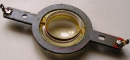

V sériové výrobě se vinula cívka na tenoučký former z bakelizovaného papíru, na trnu a do vrstev lepidla, jedna i druhá vrstva vinutí.
Former je přilepený ke kalotě také tenkou vrstvou speciálního lepidla. Spolu s ustředěním formeru na kalotu je prostě potřeba tento postup při opravě ARV360x napodobit.
Pro ARV104 je možný použít kmitky ze tří typů výškáčů Monacor, tam to není problém. Na fotce je jedna z nich.
Lepidla a UV tvrditelné, tepelně odolné laky už dneska problém nejsou, problém je cena času.
Proto kmitky do ARV360x opravují asi jen dva lidi v ČR. Používají k tomu hotové, rejžové kaloty už s přilepenou cívkou a volnými vývody. Ty se jen soustředně nalepí a připojí na původní držák.
