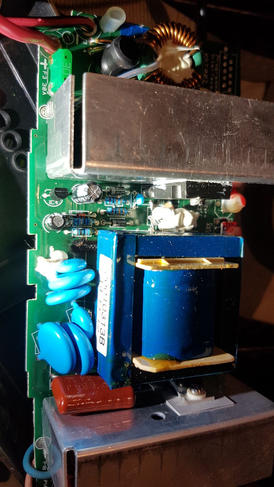

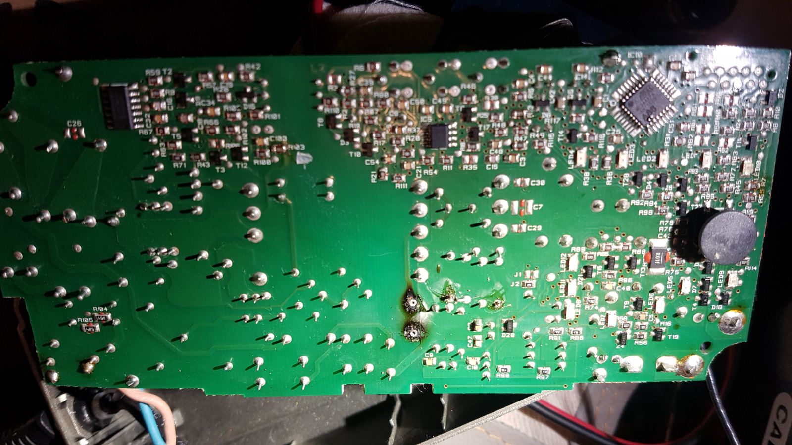

Ahojte. Kamarat mi doniesol uvedenu nabijacku, ze mu prestala nabijat. Po zapnuti do siete svieti power no nejde ziadny z nabijacich modov. Po rozobrati nabijacky zhorena na uhol neznama suciastka na necitatelnej pozicii. Poprosim ak by niekto vedel poradit co to bolo... Prikladam foto DPS

Zo strany osadenej suciastky

Ta součástka BYLA zapájená přímo na vývodu sekundárního vinutí trafa.
Ale už tam není.
I z vraku součástky se dá odvodit víc, než z ohořelé pozice, kde se ta součástka nacházela dřív.
Mohl to být rezistor, pojistkový rezistor, tlumivka, dioda...
Teď ale vidíme jen prázdné, ohořelé místo.
Mám pocit, že máš nyní šanci jedině v případě, že by stejnou nabíječku měl někdo po ruce, a byl ochotný ji rozdělat.

Určitě se nevypařila, ne? Tak uka. Tipuju diodu, ALE ať to bylo cokoliv, určitě to neodešlo z trucu, vem měřák a hledej důvod, především polovodiče. Nebo jestli došlo ke zkratu/přepólování výstupu…

Přesně tuhle nabíječku jsem loni opravoval. Byly mrtvý elyty na výstupu - jsou schovaný pod tím hliníkovým plechem. Uniklý elektrolyt ještě zlikvidoval kontakty v mikrospínači. Po výměně kondenzátorů a mikrospínače fungovala. Teď funguje u známýho, takže už se do ní nepodívám.

CTEK je střep. Měl jsem na stole nabiječku Yamaha YEC-8, což je převlečená CTek XS 800. Ellyty na sekundáru všechny nafučený jak papuč. Dále zdechlo rele na výstupu. Celkový provedení k zblití. No nekup to za ty prachy. Další fotky zde.

Nějaká UF400x ? To teda nic moc dimenzování... Nebo je za ní tvrdej zkrat.

Ahojte. U mna to bolo podobne na uhol zhorene, ale priklanal som sa k tomu, ze dioda UF4004 su osadene v uvedenej nabijacke. Netusim ako to je stare. Skontrolujem kondiky a dam vediet. Dakujem za pomoc.

Tak kondiky po kontrole a merani OK. Este skusim polovodice(ak sa ich podari vybrat). Foto co dal sollers bude totozna zavada. U tejto to vzniklo pri nabijani.

Ahojte. Tak v skrate je aj MOS FET 07N60C3. Zajtra sa k tomu dostanem a skusim vymenit vadne suciastky a ozvem sa.

Jestli je to ten na primáru, tak je to následek, ne příčina.

Ano je to ten na primarnej strane. Moze byt v skrate aj DPS pod tou diodou kde to je zuholnatene? Nerad by som po zapnuti do siete konstatoval znova zhoreny FET.

lipko píše:Moze byt v skrate aj DPS pod tou diodou kde to je zuholnatene?...
A od čeho máš v multimetru ohmmetr? Napřed to změř a pak se ptej.
