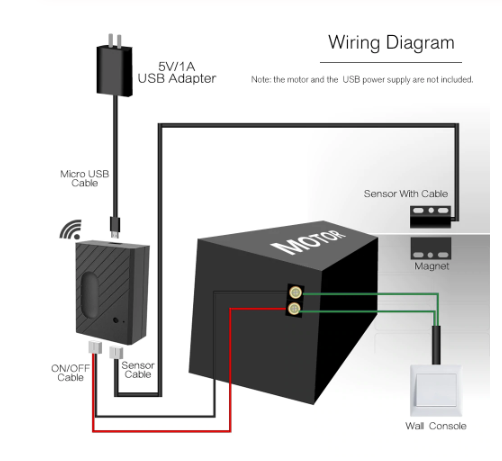

1. systém je dálkový ovladač garážových vrat, který má získává ze senzoru zpětnou informaci o tom, zda jsou vrata otevřená/zavřená

Nejspíš budu mít dveřní senzor zapojený jen jako zdroj zpětné vazby pro systém ovládání garážových vrat.
