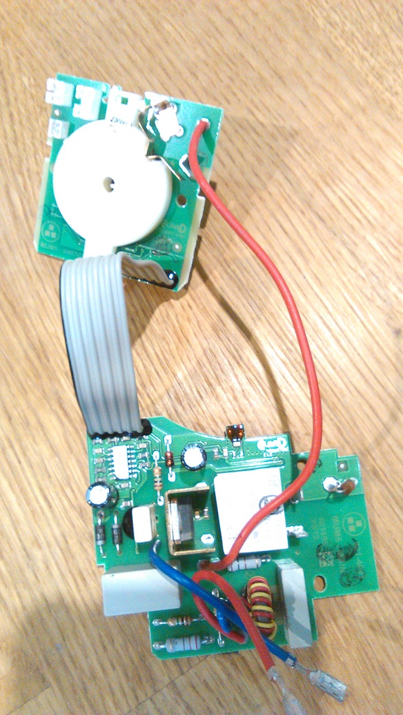

Ahojte odišla mi v tomto robote elektronika mikrospínače sú dobré aj motor a chcem sa spýtať origo označenie plošáku by malo byť 00629485 a v aveli majú 00629487 alebo 00629152 tento druhý je na mum52131 ale nie koncové 02 ale 03 či by to mohlo byť zameniteľné...
http://www.avelmak.sk/index.php?lm=1777 ... icle=63978
http://www.avelmak.sk/index.php?lm=1777 ... icle=73771

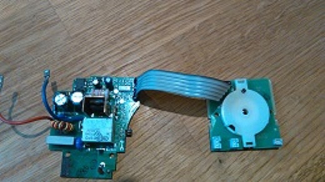

Ešte som si všimol že jeden integráč v ľavo hore s označením k68151 je už aj na týchto aj originál náhradnom module viď. link zamenený za relátko asi bude aj v mojom prípade špatný a odchádzal preto už neni zrejme to upravili...len neviem ho zohnať ani na aliku...
https://www.elektra-dvorak.cz/detail.php?id=11108

Moduly 00629485 a 00653826 su navzajom zamenitelne.

áno 00653826 je na stránke world-parts.com.ua u nás nikde cena cca 55e neviem ako pošta nikdy som z tadial neobjednával...

Avelmak Ti vie zohnat modul 00629485 pod kodom F147285. 2ks su skladom v Nemecku.

Super ďakujem už je to objednané a o polovicu lacnejšie ako v čechách čo som dal link a za tú cenu by to šlo asi do šrotu...PS: robíš pre avel? :)

Takže opravené díky nové je trošku odlišné ako som písal snáď už vydrží
