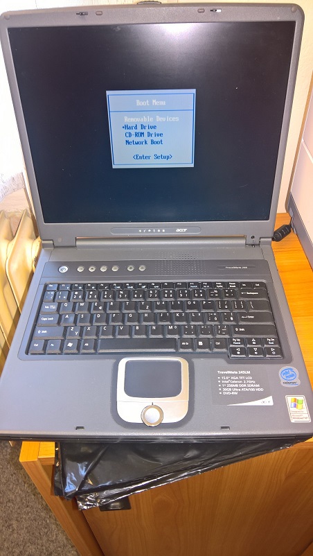

Zdravím,
Rád bych reinkarnoval tohoto starouše s kubuntu, jen jako rádio do zimní zahrady. Ale nepovedl se mi nabootovat z flešky, na rozdíl od jiných podobně ošahaných šrotů, kde to jede dobře. Jak se přesouvá v biosu plusko před označením boot media u tohoto stroje?? Díky..

#2 Příspěvek od rnbw »
Plusko sa neposuva, ale indikuje, ze tam je viac zariadeni rovnakeho typu. Musis vojst do BIOSu a tam zmenit poradie "hard drives" tak, aby USB disk bol prvy.

#4 Příspěvek od PbSn »
Díky, ale nepomohlo posunutí (a vybělění) možnosti USB úplně nahoru. Doteď na něm běžely win7 startér, který jsem tam někdy 4 roky zpátky dával taky přes flešku. Zkusím vypálit dvd (bude li na čem) a zkusit to jinudy... Jinej fígl?

#5 Příspěvek od PotPalo »
USB disk bude pravdepodobne pod voľbou Harddisk. Prejdi šípkami na Harddisk, a skús šípku dorava/doľava, prípadne iba Enter. Ešte by som skúsil aj tlačítko +. USB musí byť zapojené pred zapnutím notebooku.
Inak dať spodnú možnosť - Enter Setup, tam v menu Startup alebo Boot nájsť Harddisk, mali by tam byť dva - ten čo je v notebooku a aj USB, malo by to písať jeho značku a typ. Prejsť na ten USB, a tuším F5 alebo F6 (na spodku obrazovky sú vypísané tlačidlá) posunúť hore. Potom F10 pre uloženie a koniec. Pokiaľ máš to USB stále bootovacie, malo by to fungovať.

#6 Příspěvek od PbSn »
PotPalo, díky moc, už se zadařilo...
