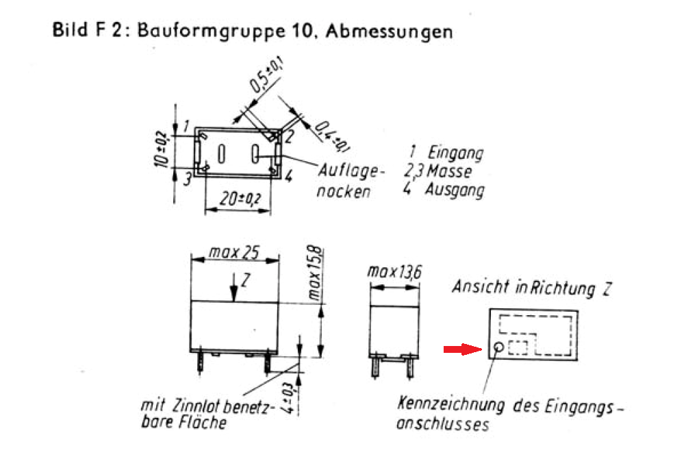

Dobrý den. Nevěděl by prosím někdo, kam zapojit který pin u filtru SPF455H5? Kde je vstup, kde je výstup a jak je polarita? Je to neuvěřitelné, ale Internetu takovouto banální informaci nikde nemůžu najít. Děkuji.

Ahoj, vstup by měl být pod tečkou a výstup úhlopříčně. Ostatní vývody uzemnit. Koukni sem na stranu 10 a 11 v dokumentu.

1 vstup (značka), 2-3 GND, 4 výstup.
