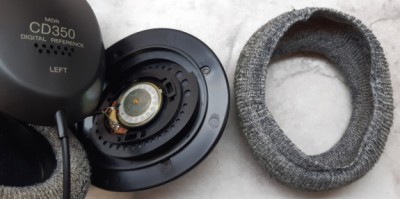

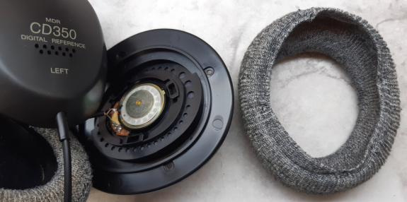

Z molitanových polštářků jsem odstranil oloupanou koženku,
a nahradil ji kousky nastříhanými z bavlněných ponožek.
Sešil jsem to tak, aby horní lem ponožky tvořil kapsu
pro vložení mušle.

Vypadá to dobře. Jen tedy doufám, žes ty fusekle nejprve vypral :P

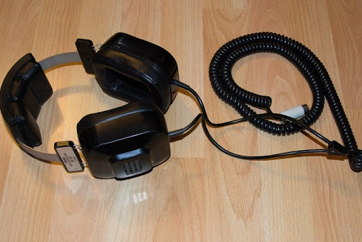

A na takýto zázrak (ARF300) by sa nedali zohnať nové náušníky + náhlavník ?

To asi na eBay nebude :D
