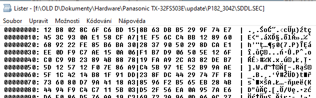

Ne teď bez legrácek - není v tom USB souboru při otevření (edit) vidět nějaká hlavička. Napadá mě, že by jen špatně pojmenovali ten nejnovější FW.

Nemyslím. Ten druhý řádek té hlášky by neměl pocházet z nainstalovaného FW, ale z toho nalezeného na webu. Byl stejný i před "ruční" instalací.

Jinak ta "hlavička" souboru SDDL.SEC vypadá nějak takto:
