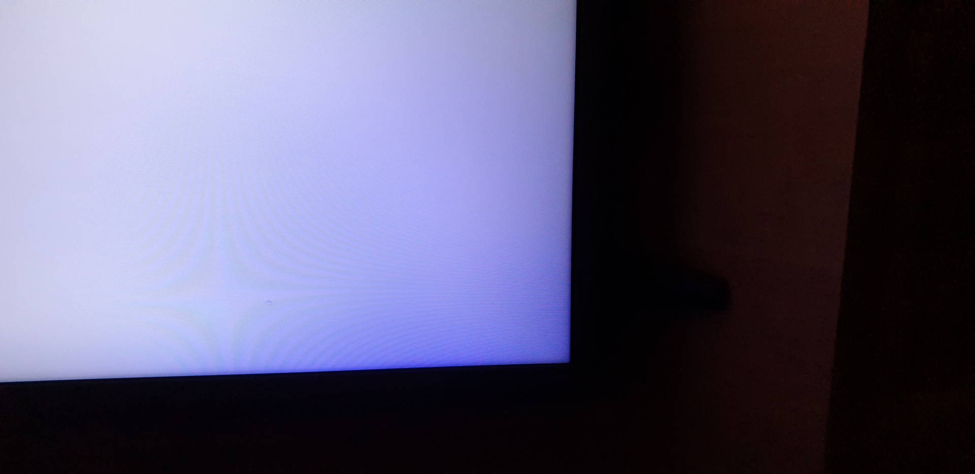

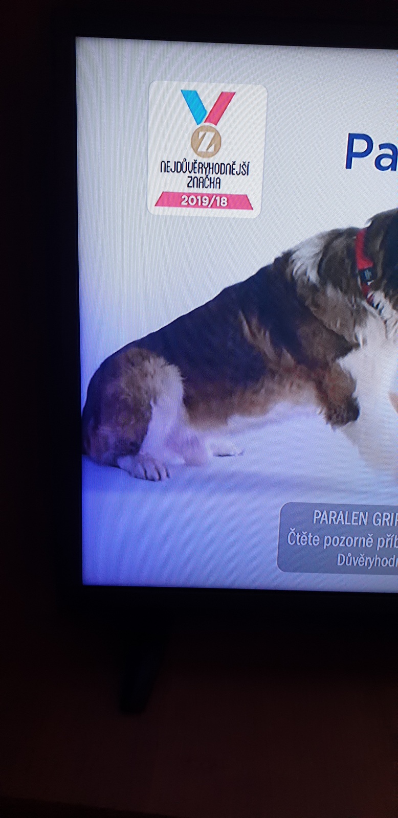

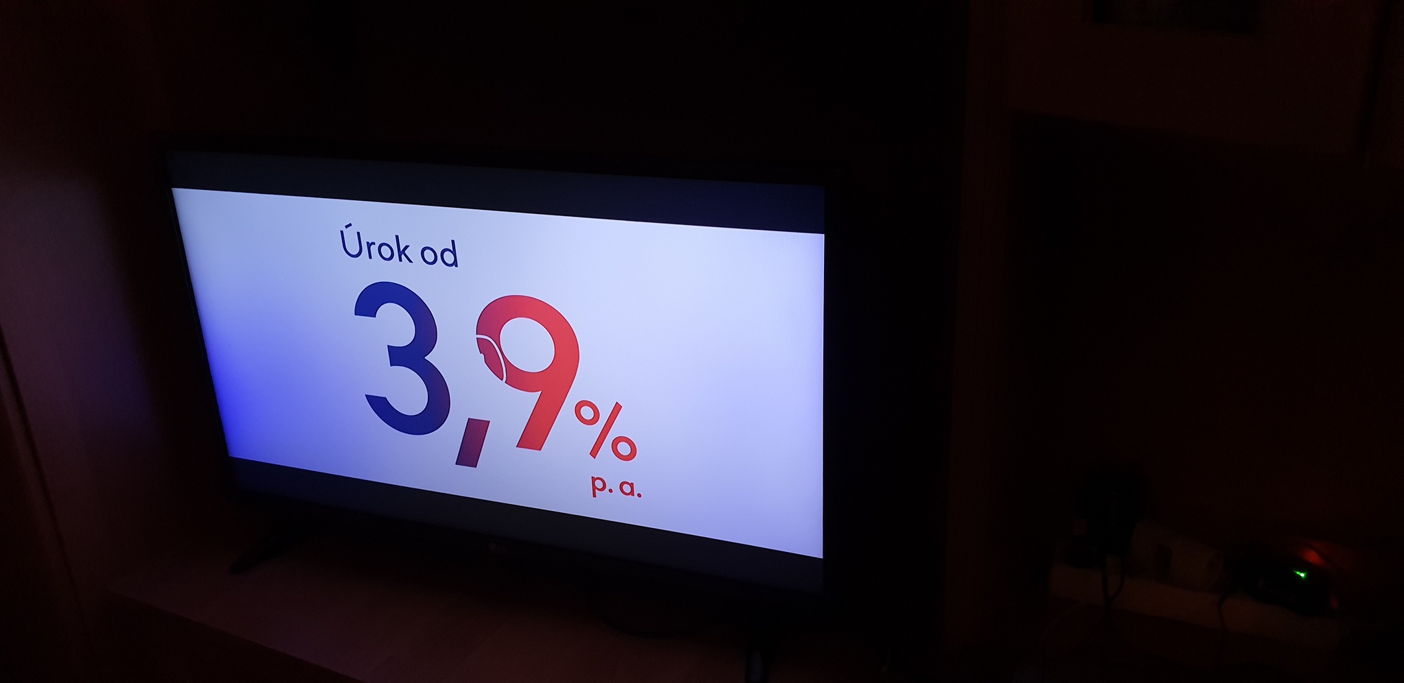

Dobrý podvečer. Sháněl jsem k této tv ovladač, tato tv není moje. Ovladač došel, funguje, ale v obrazu jsem si všiml nějaké nechutnosti. Více na levé straně a trochu na pravé je obraz zbarven do modrofialova. Jako osobně bych tohle nechtěl ale nové majitelce to až tak nevadí. Foták mobilu to trochu víc zvýraznil, během sledování pořadu je zbarvení trochu maskováno podle toho co za scénu v obrazu je. Mohu tv vrátit původní majitelce a přemýšlím co je to za vadu a zda se to může rozšířit. Děkuji
To vypadá, že té LED prostě vypadla část fosforu konvertujícího modré světlo čipu na bílé. Při zkoumání LED na vysloužilých páscích je často vidět popraskanou vrstvu silikonu (ve které je ten fosfor namíchán) Víc by řekl rozbor až na úroveň LED
A to prej má bejt jejich luminofor jako keramickej prášek, stálej a odolnej vůči UV záření a vyšším teplotám. Místo toho to vypadá, že je luminofor organickýho původu.
