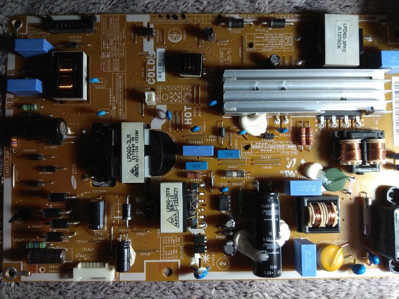

-Zdravím u téhle televize Samsung nenabíhá podsvit po rozebrání je led v pořádku. Jen bliká kontrolka 2x5x na zdrojové desce jsem naměřili místo 13V na pozici 1,3,5,7, pouze 8.3V ani po propojení pover on 5v se nic nemění. 330v na pfc. Kondenzátory jsem odpájel přeměřil zdají se být v pořádku, odpory a shotkyho diody se zdají být taky v pořádku.

Janysek8 píše:... 330v na pfc.. .
Tak už víš kde hledat chybu.

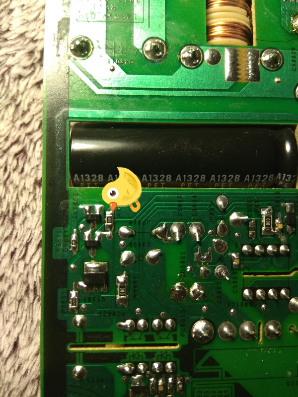

Povedlo se opraveno smd rezistor měl velký odpor.

Je to RS802 ?

:D ano přesně on prý klasická závada

Je to tak.
