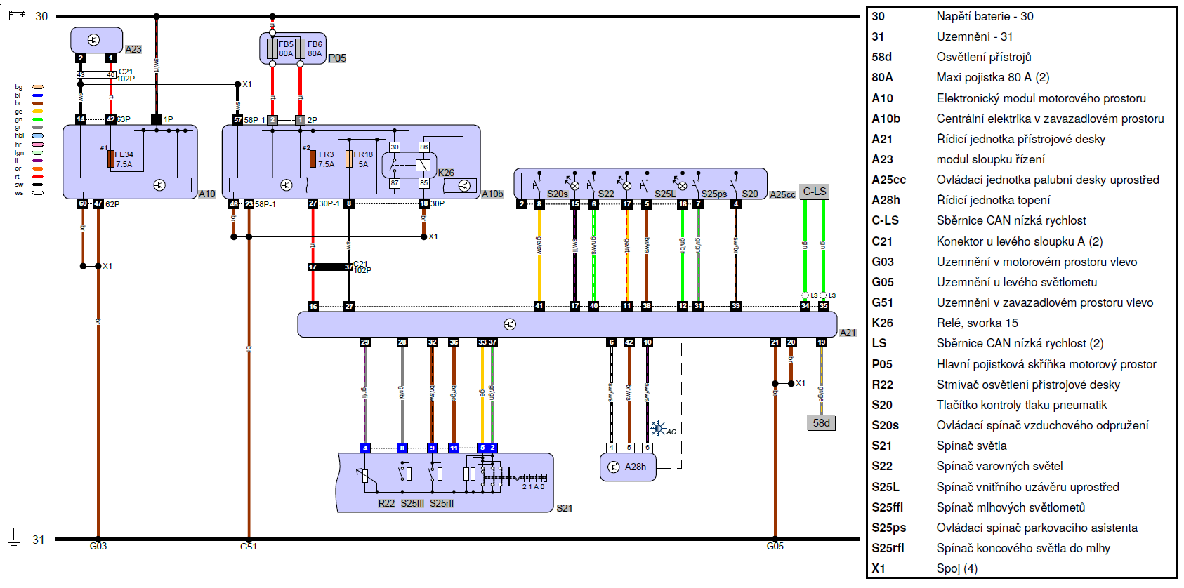

Dobry večer,na opel astre H 1,6 vypadavaju budiky až uplne zhasnu.Prosim o schemu napajania budikov.Ak niekto ma,alebo niejaky link.Velmi pekne dakujem.

Dakujem,za odpovede.Je mi to jasne rozumiem,ale v aute by nemal byt problem ked,že boli požičane ine budiky a fungovali normalne.A schemu chcem koli tomu,že nemam k dispozicii auto.Chcem ich vyskušat na stole.

Elektrické schéma v příloze. Je několik variant dle roku výroby a výbavy, ale pinout budíků je vždy stejný.
Zapojení přístrojové desky Opel Astra H 1,6i 01/2009- s modulem inteligentního rozvodu
