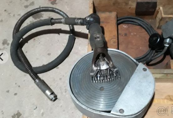

Ak je to taký jemný skalpel ako žiletka tak ten sa brúsi na liatinovom kotúči s pridaním lapovacej pasty. Možno si niekto pamätá staré nožnice na strihanie oviec. K tomu stroju sa dodávala aj tá brúska s liatinovým kotúčom. Mám to v rodičovskom dome. nechce sa mi tam ísť. ofotil by som to. kuknem na nete na foto či niečo nenajdem.

#7 Příspěvek od kutilmil »
Toto je ono. najskor sa da hrubšia pasta, potom jemnejšia atd. Filcovým kotúčom sa nedá nič naostriť. Možno by sa to dalo filcakom doleštiť.

kutilmil
Pod dozorem moderátorů
Příspěvky: 4204
Bydliště: Skalica
#12 Příspěvek od kutilmil »
Ekarku len z princípu sa lapovanim neda nič ostriť. Lavovanie je totiš obrábanie pri ktorom sa upravuje (spravidla zmenšuje) drsnosť povrchu. Laitsky povedané zaobluje sa všetko aby sa to lesklo ako psove gule. Ty keď máš napríklad tupý nôž tak je tupý preto, lebo sa jeho ostrie zaoblilo. Lapovaním ho ešte viac zaoblíš, čiže ešte otupíš. Keď chceš niečo naostriť tak tomu musíš vráťiť predpísaný alebo pôvodný geometrický tvar. A ver mi, že to sa lapovaním nedá!

kutilmil
Příspěvky: 4204
Bydliště: Skalica
#15 Příspěvek od kutilmil »
Pre tomasjedno: Lapovanie je charakteristické tým, že sa nemení geometrický tvar. pokial sa mení geometrický tvar už to nie je lapovanie. čo na tom nechapeš. a ked chces nieco naostrit tak musiš menit geometricky tvar.,
