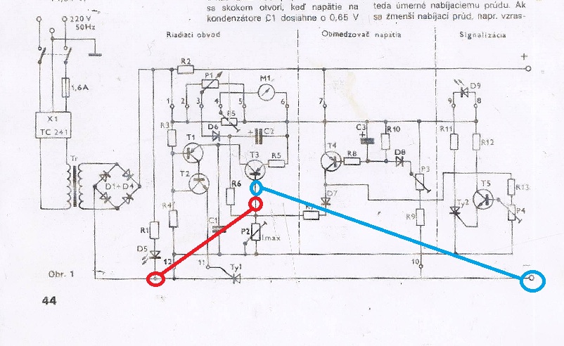

Pánové prosím o radu. Stavím si tyristorovou nabíječku dle návodu (viz. sken níže).
Obrázek
Problém je v tom, že to nemůžu rozjet. Na výstupu nic. Dle postupu jsem zkusil + pól přes 1kOhm rezistor připojit na gate tyristoru - výstup jede naplno. Tak stejně to připojím na emitor T1 a zase jede. Připojím - pól na bázi T3 a nic.
Tranzistory T2,T5 mám KC507 tesly, T1,T3,T4 jsem dal místo KC307 BCY78. Kondík C1 je místo TC215 použitý TC205 1,5uF (označení u TC215 bylo 1M5 tak doufám to mám správně).
Ty BCY78 jsou nějaký čínský šunt, naprosto nekonzistentní výsledky hfe mezi kusy na měřáku. Hodnoty hfe na KC507 sedí mezi kusy dobře. Zkusil sem místo těch BCY78 dát BC556, nic. Jo a místo diod D6,D7,D8 KA263 mám obyč 1N4007.

Jaký je napětí na bázi T3. Neblokuje fázový řízení proudu (tranzistor T3) předcházející obvod s tranzistorem T4. Odpoj R7 a musí jít regulovat proud.

Nakadah píše:Dle postupu jsem zkusil + pól přes 1kOhm rezistor připojit na gate tyristoru - výstup jede naplno. Tak stejně to připojím na emitor T1 a zase jede. Připojím - pól na bázi T3 a nic.
Připojím - pól na bázi T3 a nic.... - určite si to pripájal správne ? Mínusová výstupná svorka je za tyristorom, a ten je zavretý.... vtedy to nezapneš...na obrázku modrá prepojka. Musíš to prepojiť od usmerňovača na bázu T3 - červený prepoj.

Bazi T3 sem napojoval na minus pol hned za mustkem, dle cervene propojky. Az budu zpet doma, zkusim odpojit R7. Jinak je to presne ta nabijecka dle odkazu Milana_F.

Dodej napěťové úrovně na trandech , odpoj obvod vypínání napětím , odpojením R7 .

Jeste nez dorazim domu, muzu poprosit o kratky navod co proti cemu na tech trandech zmerit? Nejsem elektronik, jen vychazim z premisy, ze kdyz se ridim postupem a udelam vse spravne, obvykle to funguje.

Na C2 je 0,5V. T3 B-E 0,06V. T3 B-C 9V. T2 B-E 4,6V. T2 B-C 5V. T1 B-C 7,3V. T1 B-E 0,06V.

:roll: To je naprd. Proti zemi se to měří. Čili proti svorce 12. T3 je zavřenej. Musíš přijít na to proč. Odpoj R7 a pak změř napětí na bázi T3. Musí být asi o 0,6V menší než na svorce 6.

Aha. No odpojení R7 mělo efekt nula. Nejede. Mám to teď rozpájené a DPS venku.

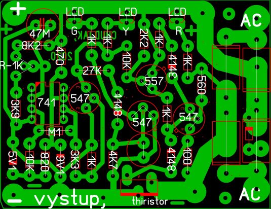

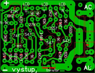

https://nakadah.rajce.idnes.cz/Nabijeck ... 498823.jpg
https://nakadah.rajce.idnes.cz/Nabijeck ... 498825.jpg
https://nakadah.rajce.idnes.cz/Nabijeck ... 498831.jpg
Ještě poprosím o kontrolu, jestli nemám něco blbě. Možná něco pořád přehlížím. Součástky jsem před pájením do DPS proměřoval, tranzistory teď byly několikrát venku a taky se v měřáku jevily OK.
T3 jsem zkusil ručně propojit jakože je zavřený, ven šly jen slabé pulzy ani to nerozsvítilo žárovku 12V/21W. Na osciku byly vidět, ale slabé asi 2V. Když sem sepnul tyristor ručně nebo emitor T1 spojil na + tak to jede na plný výstup.

Pořád nevime to napětí na bázi T3. Ještě bych odpojil R6 a trimrem P2 musí jít otvírat T3. Na výstup dej tu žárovku.
