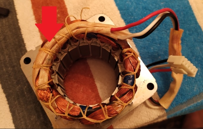

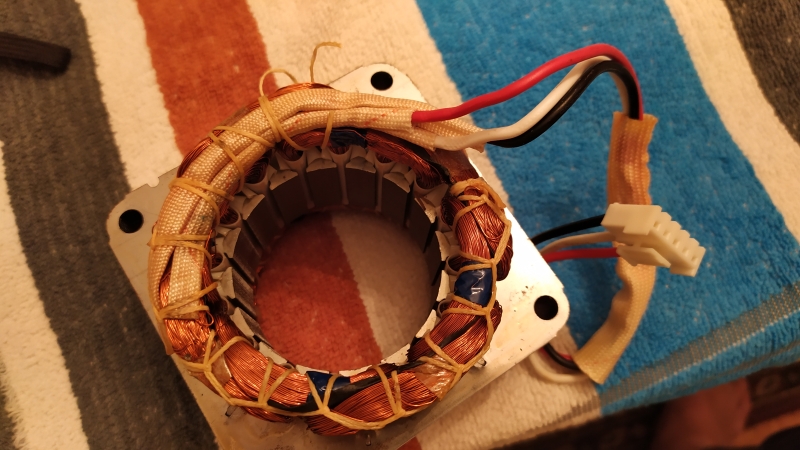

Tak jsem motor rozebral, poodhalil přívodní dráty a nevím kde pojistku hledat?
Nezdá se mi, že by se to vešlo do těch izolačních trubiček u jednotlivých drátů.

Klidně to tam může být, není to velké, ta bužírka u černého drátu se mi zdá buclatější.

Buzirky prehmatat, niekde to byt musi.

Propísknutím zjistíš která barva drátu je osazená pojistkou. Pak už je to 30% jistota.

Polohu pojistky máš vyznačenou šipkou, musíš opatrně rozřezat bužírku, aniž bys poškodil vinutí. Použitá pojistka je tato: https://www.ebay.com/itm/10pcs-SF152E-S ... Swax5Yql84

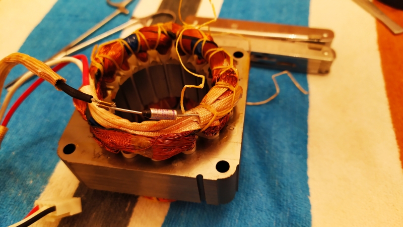

Je to tam! A je to přepálené - paráda - díky za radu. Tak šikovně ukryté kurvítko bych nikdy nenašel, ani bych ho tam nehledal.
Dá se to sehnat někde u nás? Na GESu ani na GME to nemají a nechce se mi čekat 2 měsíce na dodávku z Číny.
Ještě jednou díky.

V Gesu je mají. Pokud je máš v plánu pájet, tak jich raději objednej víc - můžou se při tom přerušit.

Takže bych použil TC 165, ale koukám že mají až do 320°C.
Jakou mohu použít maximální teplotu pojistky aby se neohrozilo vinutí motoru?

Takovou, jako tam byla.
