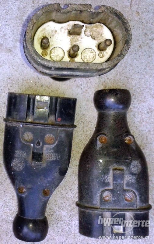

Mám při ruce TN-C rozvod 400V přes komunistickou zásuvku.
Když koupím rozvodovou skříň, tak má 5ti kolík a já 4kolík.
Jak zapojit?

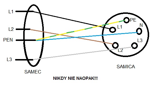

K zásuvce je sice přiveden PEN, ale vývodní kolík je PE, nesmí se dnes již použít jako pracovní vodič (někdy v 60. letech na to byla výjimka do doby, než budou na trh dodány 5-kolíky).petrfilipi píše:Nesouhlasím. V 4kolíku je vodič PEN
Jediné regulérní řešení je udělat rozdělení PEN na PE a N v pevném rozvodu, nikdy ne v pohyblivém přívodu.
petrfilipi píše:Tak, jak je to nakresleno na obrázku, jsou zapojené všechny redukce TNC/TNS, tj. 4kolík na 5kolík.
Jenže taková redukce se neprodává. Musíš si jí zbastlit a odporuje to předpisům.
