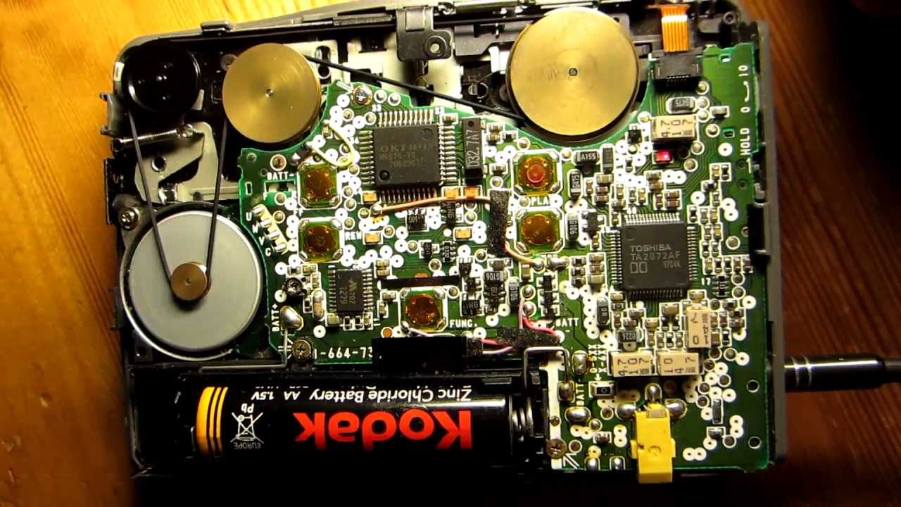

To bohužel nevím... Přikládám alespoň foto vnitřku (převzato). Ten mechanismus, o které píšeš, bude ale asi pod tím tišťákem ?

Jo, pod tistakem. Navic bude jeste hlidan beh toho "motorku"

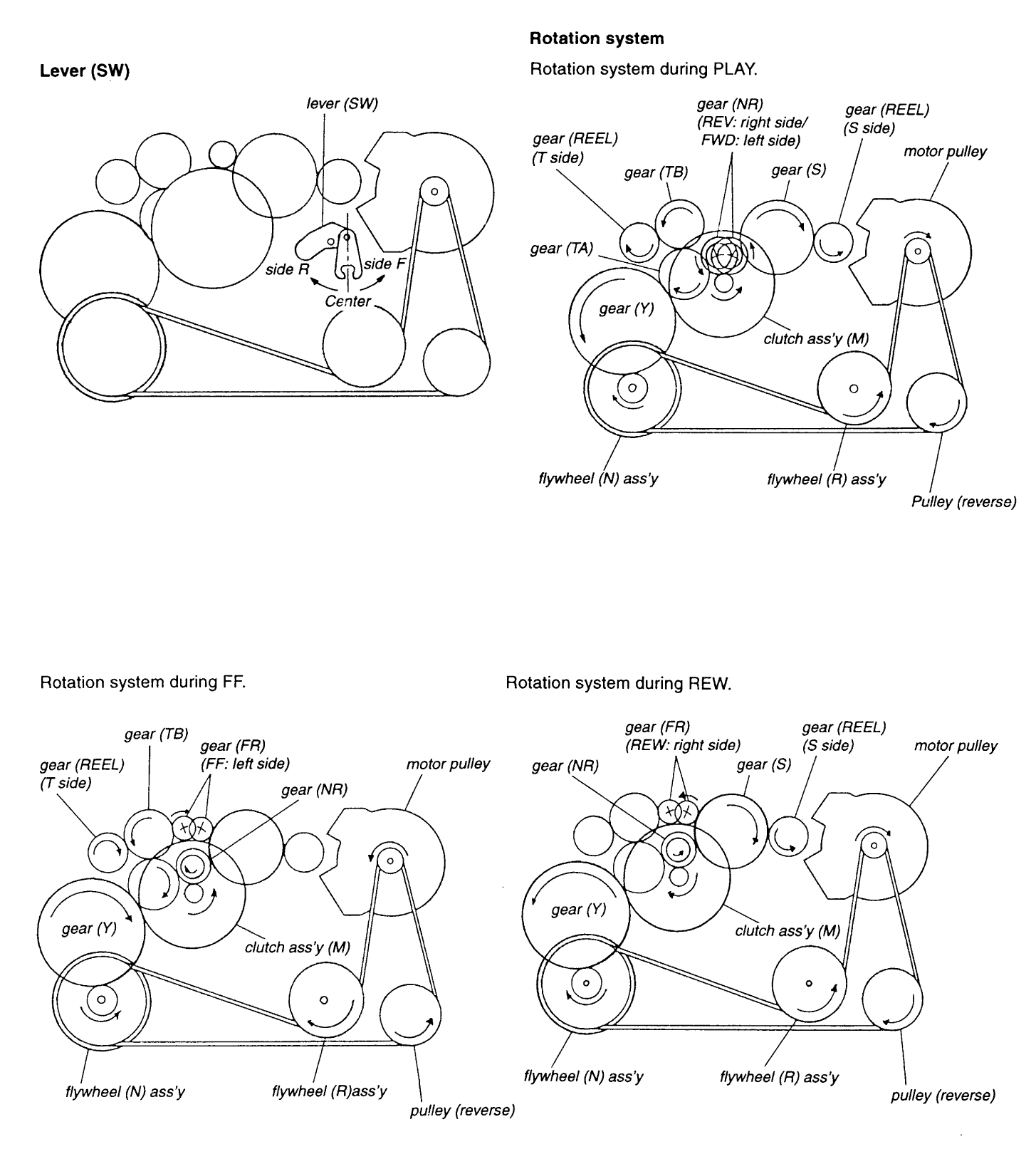

Díky za schema, takža další řemínky tam nejsou.

No nejsou, ale limitované množství mechanické energie, kterou je schopen ten motorek dodávat, zásadně předpokládá perfektní stav jak řemínku samotného /viz opásání/, tak ostatní mechaniky. Stačí jedno jediné, zaschlé ložisko se zatvrdlou vazelínou a je zle. Platí to i pro např. hřídelky unašečů a i malá, zdánlivě nedůležitá mezikolečka.
Začal bych výměnou toho řemínku, pokud možno za co nejpřesnější model a s rozměrem, jaký se obvykle počítá z vytahaného exempláře. Samozřejmostí je zachování stejného průřezu a aspoň podobné průtažnosti.
