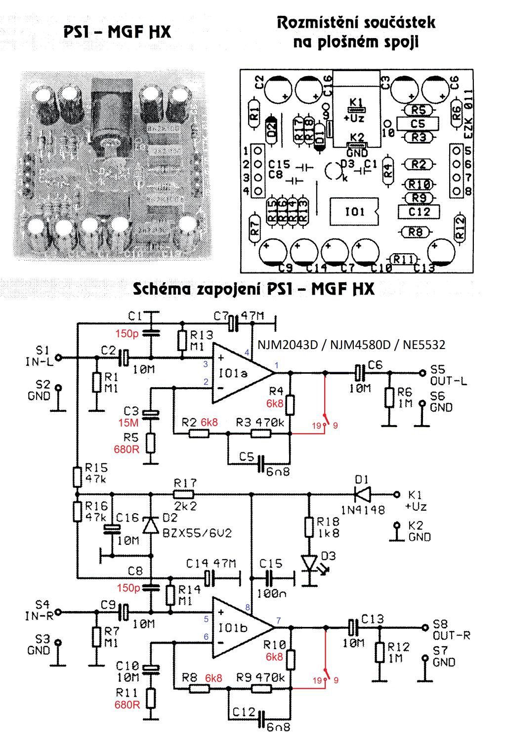

>>grrrr: pro jaké posuvuví rychlosti to chceš? Nebo stačí jedna? V pšíloze je zapojení pro rychlost posuvu 9,53 cm/s, zisk asi 42 na 1 kHz, tedy podle hlavy a pásku výstupní napětí 60 - 90 mV.
Nechce se mi navrhovat sni s plošňáky, ty moje, jak jsem psal, jsou nepoužitelné (SIL9 obvod na SIL8 kvůli pinoutu nejde snadno překreslit).
S výhodou lze ale použít stavebnici od Krčmáře PS1MG-HX, jde o RIAA předzesilovač pro MM přenosku. Některé součástky neosadíš (C4 a C11), ty červeně označené hodnoty ve stavebnici nejsou, nahradíš je jinými hodnotami.
Integrovaný obvod NE5532 můžeš pro první seznámení použít, je tam v patici. Kdykoliv ho můžeš vyměnit za NJM4580D (o 3-4 dB menší šum), případně, jestli seženeš NJM2043D, můžeš odstup zlepšit o víc, než 6 dB. Na ostatní parametry zapojení záměna nemá vliv, pinově jsou všechny tyto operáky přímo záměnné.
Jestli to chceš provozovat jen na devítku, můžeš C1 zvětšit na 220 pF (slouží ve spojení s indukčností hlavy k rezonanční kompenzaci štěrbinovách ztrát, aniž by se pak v korekcích musel současně zdůrazňovat šum.
Pro rychlost 19 cm/s tam nech buď původních 100 p, těch 150 pF už možná bude trochu moc. A hlavně - zkratuj jak R4, tak R10. Jestli je budeš zkratovat dvojitým spínačem, pak to chce co nejkratší přívody, i když spínáš signál poměrně velké úrovně a na nízké impedanci, ale do každého kanálu se velde i po jednom tranzistoru, kterými ty dva odpory zkratuješ.
Součástky jako LEDlu a napájecí konektor nemusíš samozřejmě použít, nejsou pro funkci potřeba,
Výstupní úroveň vyhoví například pro AUX/LINE vstup externí zvukové karty AXAGO. Pro jiné vstupy stačit nemusí, jmenovitá výstupní úroveň 0 dB podle DIN i ČSN je totiž 775 mV, tak za to připoj lineární zesilovač (třeba stavebnici PS1-L003 SX z téhož zdroje, v ní změníš odpory R3 a R9 za nižší hodnoty, nejlépe trimry 10 k). No a těmi trimry nastavíš výstupní úrovně na potřebnou velikost.
Samozřejmě můžeš použít i vyšší napájecí napětí, než 12 V, ale u snímacího zesilovače je to zbytečné, u dále připojeného by se slušelo vyměnit zenerku za jinou o polovině použitého napájěcího napětí.
