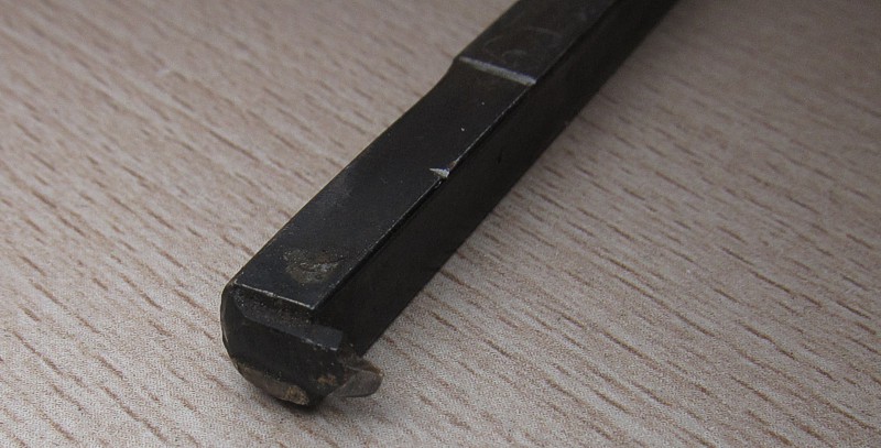

Náhodou Ypsi dal pěknej názornej tip jak udělat držák do suportu na nože z kulatinky. Já ale použil místo tý pracně vybrušovaný kudly z vrtáku zlomenej závitník M4/3. Ubrousil jsem mu čelo na kolmo a zuby v jedný řezný čelisti ze tří a nechal jen jeden poslední zub u čela. Tak vznikla závitová kudlička do malý díry. Zatáhnul závitník nakrátko do držáku a šel na to.
Posuv jsem dal 0,8 mm, točil rukou a odebíral po desetince. Šlo to, jen na konci pro vyjetí ze záběru bylo v tý 6 mm díře jen necelej milimetr vůle.
Když jsem se dostal na hloubku 0,4 mm, tak jsem začal zkoušet, zda to jde do sebe. Sice to všeljak pružilo a tak se nedalo spolehat na odměřování ale povedlo se. Je to do sebe trochu volnější ale jednou se utáhne a bude na věky.
Soustruh mám Promu 550 s univerzálou 150, když se povolí řemen na převodovku motoru, tak ho v pohodě utočíš rukou i s převodovkou posuvu.

Kudličku ze závitníku bych ti fakt neradil, to je pro učně, aby nenadělali ve volném čase v práci moc škody a měli se čím zabavit po zbytek jejich pracovní doby. Normálně se do takové díry do dna na konci dělá jeden zápich v délce stoupání jednoho závitu a podobným nožem jak pro zápich, tak se dělá i závit. Samozřejmě jsou i jiné možnosti, ale ty sem asi nespadají. :wink:
Nakonec nabroušení Radeca jsem ti už poradil a kdo nemá Radeco, tak si vyrobí něco z nástrojové oceli většinou do zásoby.
