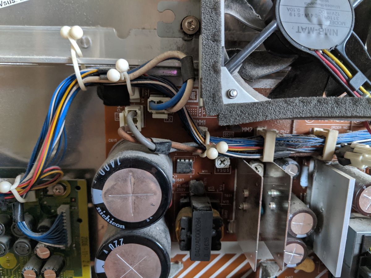

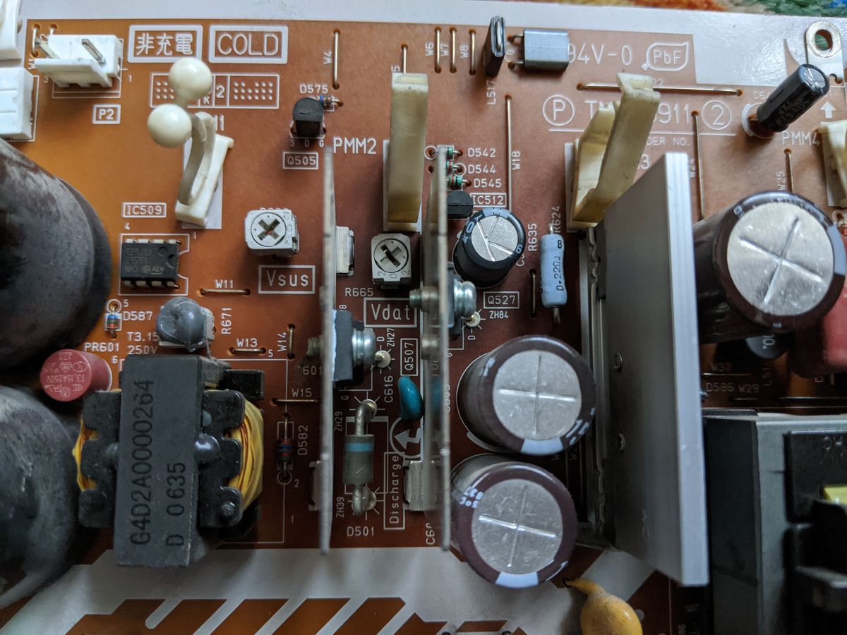

Tak panove opravari (damy take samozrejme), misto cesty do SD jsem si vzal od kolegy tuhle TV, ze se na ni zkusim podivat.
Po zapnuti jen cvakaji opakovane relatka na napajecim casti. Ocistil jsem to od prachu. Jedine co upoutalo moji pozornost je trochu tmavsi cast na desce napajeni.
Co bych mel zkontrolovat nebo na co tahle TV trpi?
Diky.

Zrovna tohle jsi si nevybral na SD dobře. To jsou jedny z nejsložitějších oprav. Pravděpodobně propálené IGBT na YSUS. Příčiny různé, studenti, podružné zdroje, budiče.......... Prostá výměna vadných (drahých) IGBT skoro jistě povede k lupnutí a vrácení na startovní čáru. Pochopitelně závada může mít jinou příčinu, např zdrojovou, že jo. Ale to už je jen na tobě.

Dones to na SD a vyber si tam nějakou LCD TV s vadnými elyty ve zdroji, nebo s nástupem DVBT2 budeš mít možná i štěstí a TV bude funkční. Tohle beztak žere 400W.

Radši to vzdej. Tohle jsou opravdu dost složité opravy i pro profíky.

Problém může být kdekoliv, třeba i v samotném panelu. Vyhoď to.

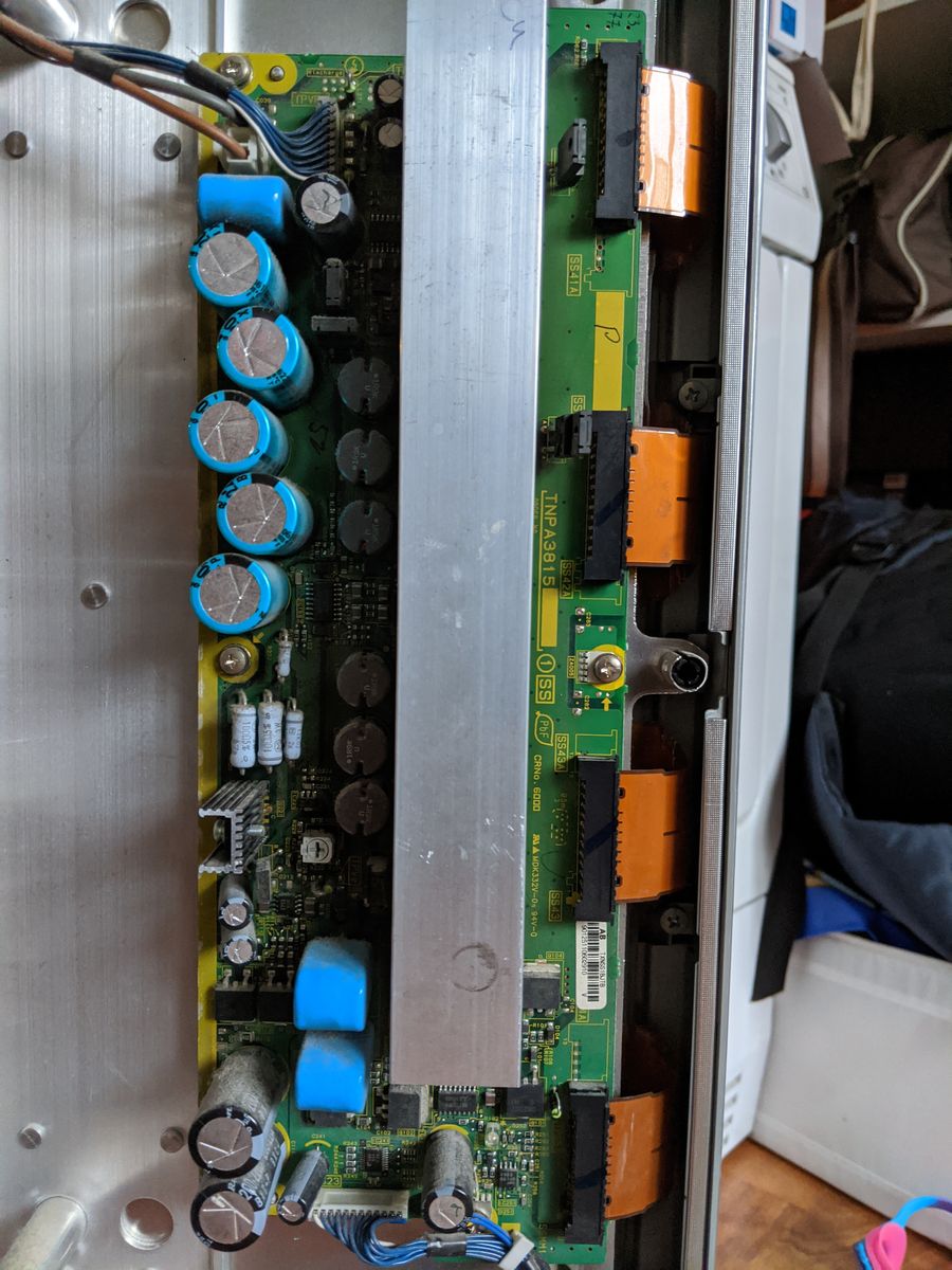

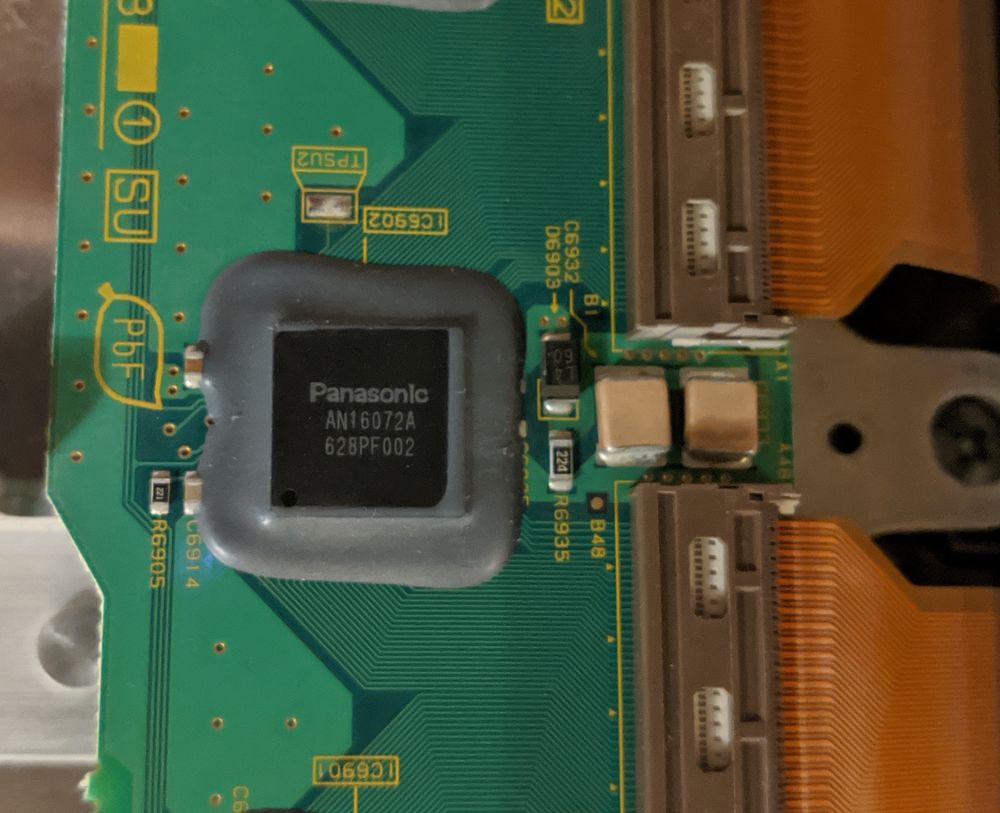

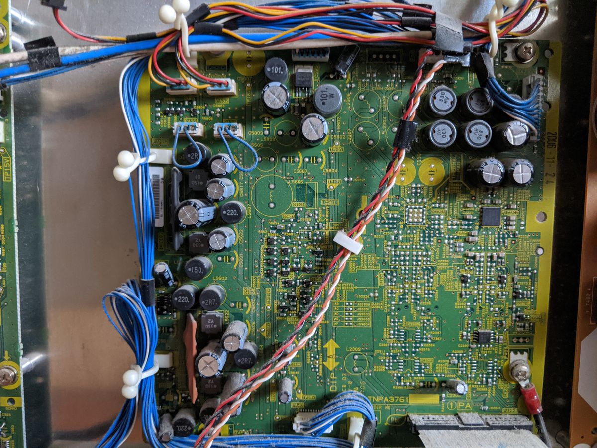

Měl bych jeden dotaz.Co je to za integráče na těch driverech?
Je to první obrázek a ta deska vlevo na stojato.
Není tam náhodou R2A20299?

kovar píše:Měl bych jeden dotaz.Co je to za integráče na těch driverech?
Jsou to jine.

Díky za foto. Já jen že KUBO sháněl.
