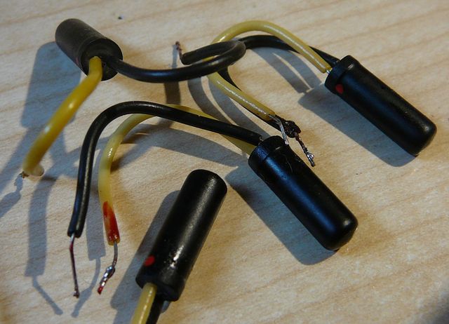

Pozná, prosím, někdo, co je to za germaniové diody na fotce? Není na nich žádné označení, jen červený puntík u katody. Zespodu u vývodů je průsvitná skleněná zálivka. V novější verzi přístroje, ze kterého pocházejí, byly osazené GAZ51.

Možná by to mohla být OA9

podle mě to budou nejspíš VALVO OA7

No, vypadají stejně, ale ke GAZ-51 je parametrama blíž asi ta OA7.

Takhle pouzdřený OA7 a OA9, lišily se tím, že OA9 byla líp upečená, menší úbytek při 10mA.
Pak OA5 ta uměla 100V.
Tesla dělala náhrady v kovovém pouzdře OA5, OA7, OA9, GAZ51.

pokud si dobře pamatuji byly takovéhle diody na deskách nějakýho rozebíraného sálovýho počítače a začátkem 80tých let jsem se k podobným taky dostal.
Byly taky neoznačený, jen s červenou tečkou, asi průmyslová verze . . .

Mám v tom istom púzdre diódy VALVO OA5 2KH. Prípadne vyfotím.

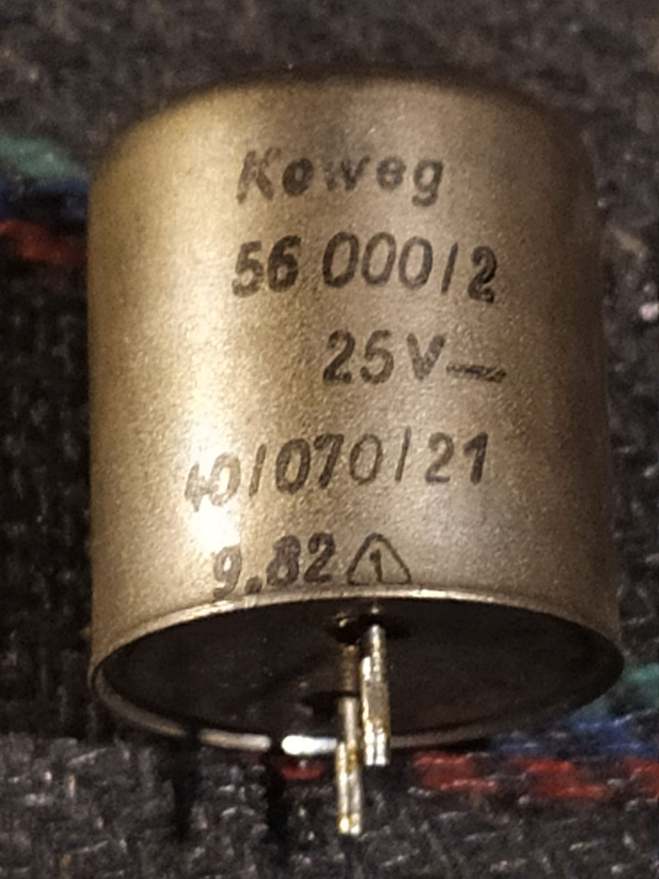

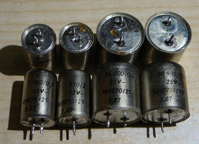

Tak diody jsou pořešené. Ještě tu mám nějaké zajímavé kondíky. Jsou dost velké na to, jakou mají kapacitu. Ale asi to jsou nějaké normály. V prvním řádku je kapacita v pF (podle BM591 sedí dost přesně), to za lomítkem by mohla být tolerance v %. Pod tím je napětí, to je tak nějak jasné. Třetí řádek je asi klimatická odolnost a čtvrtý netuším. Neví někdo, co je to za kondíky?
Edit: Podobným stylem jsou popsaný německý elektrolyty Frolyt, že by stejný výrobce?

Podle mě jsou z NDR(poslední řádek je podle mě datum výroby) a jsou to přesné a stabilní kusy do laděných obvodů. Mám jich několik ze starých německých přístrojů. Od východních Němců, těch co za války stříleli do vzduchu.
Je to jak píšeš, je tam kapacita a tolerance. Dá se podle nich celkem pěkně ověřovat linearita a přesnost méně přesných měřičů kapacit (třeba těch v multimetru).
EDIT: Starší kusy, cca před rokem výroby 1980 mají ještě o řádek víc a na prvním řádku je napsáno "Koweg".
Asi je vyráběli tady:http://www.rottenplaces.de/main/veb-kondensatorenwerk-goerlitz-35274/
Naposledy upravil(a) PavelFF dne 17 úno 2020, 22:37, celkem upraveno 1 x.

Je to z NDR, výrobce Koweg.

No jo, to by mohlo být ono, google našel fotky těch samých kondíků s nápisem Koweg. Já je zachránila z vraku nějakého RFT přístroje, pravděpodobně osciloskopu. Dám si je do krabičky s přesnýma kondíkama. :)

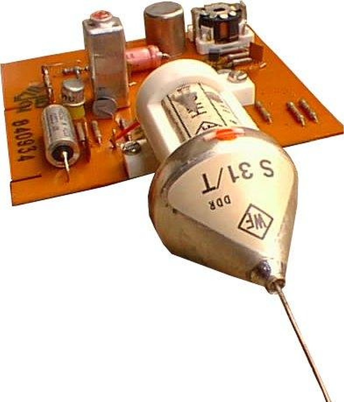

#14 Příspěvek od ok1hga »
tenhle je z meteorologické radiové sondy MARS . . .

ok1hga píše:pokud si dobře pamatuji byly takovéhle diody na deskách nějakýho rozebíraného sálovýho počítače a začátkem 80tých let jsem se k podobným taky dostal.
Jo ZPA600. Celý to bylo z germánia, řada GS50x + těhle diod. Aby to makalo tak musela být na sále zima jak v Rusku, maximálně 17 st.C. Pod 16 st.C zase nemakaly některý mechanický věci.
