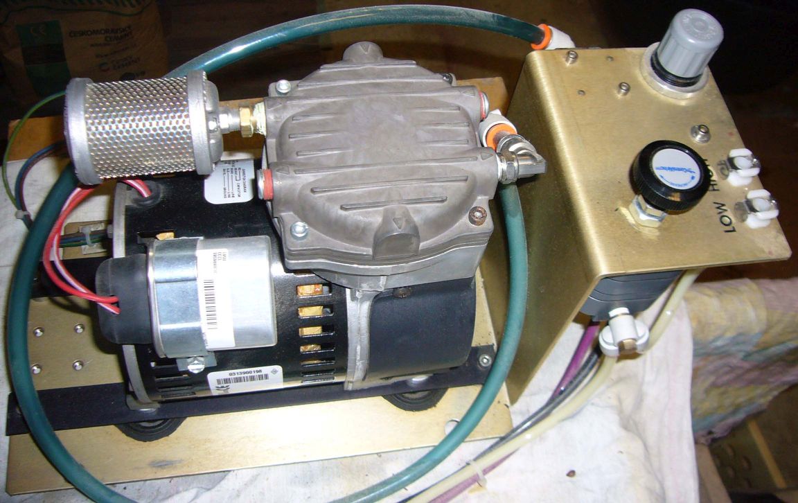

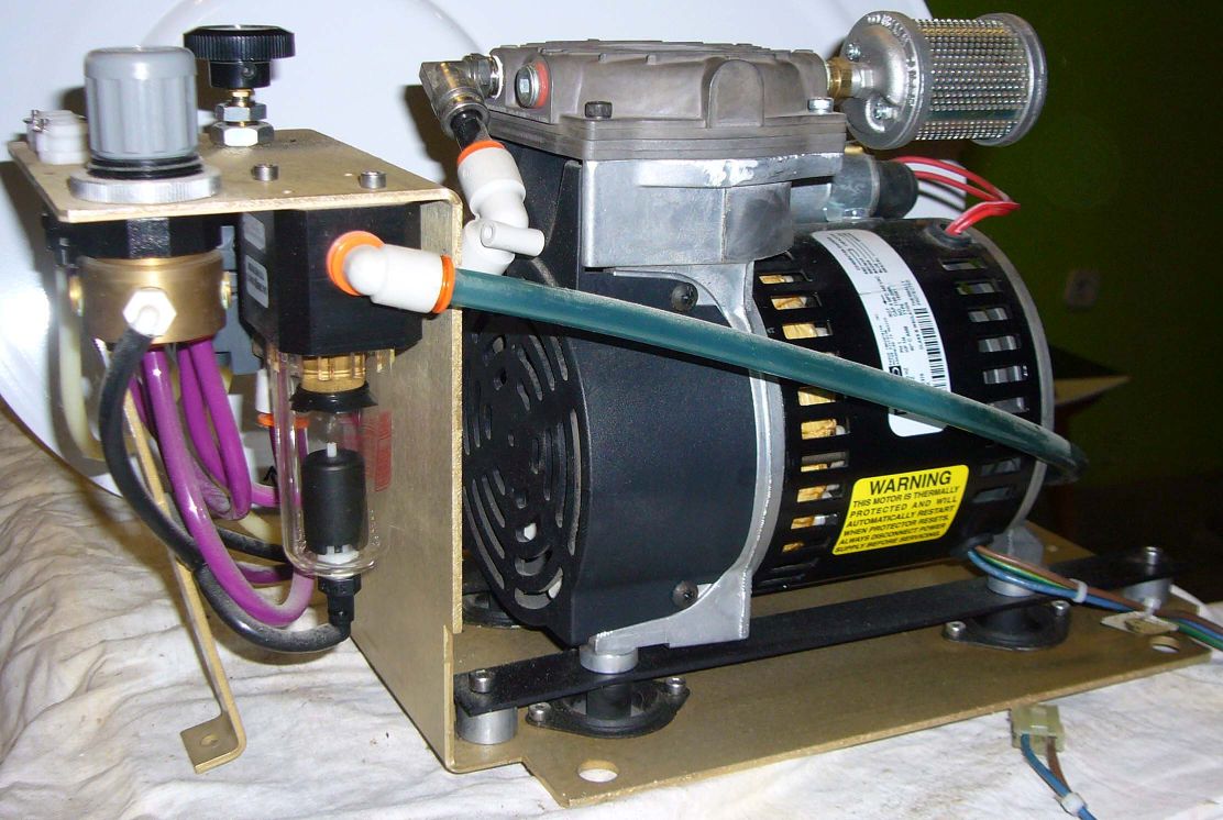

Zdravím a prosím o konzultaci. Chci pořídit transformátor (auto) pro motor na kompresoru made in USA z 230V na 100-110V. Nic vhodného výkonu nemám, nerad bych motor zničil nějakými triakovými pokusy a také z bezp. důvodů ho asi nechám navinout u JK-ELTRA. Jaké parametry mám zvolit? Toroid 350W bude stačit? Nebo mám zvolit větší rezervu? Nechat si tam přimotat 12V pro případné "ovládání"? Jak by jste to řešili? Případně, nepovaluje se někomu na prodej něco šikovného?

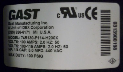

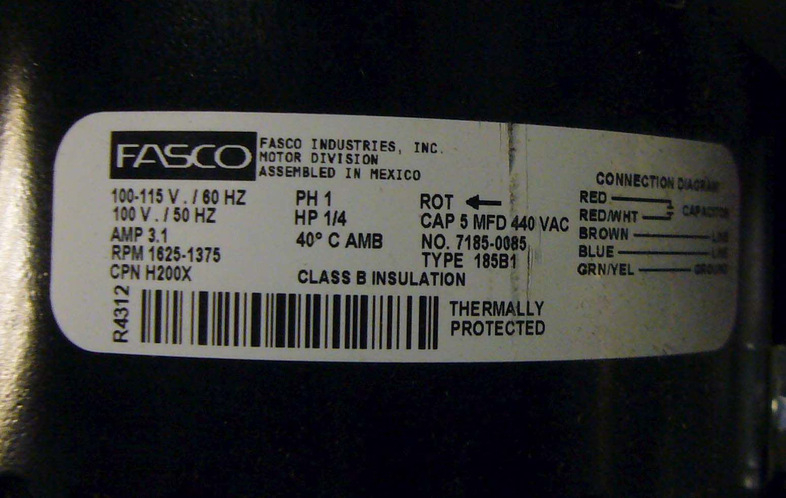

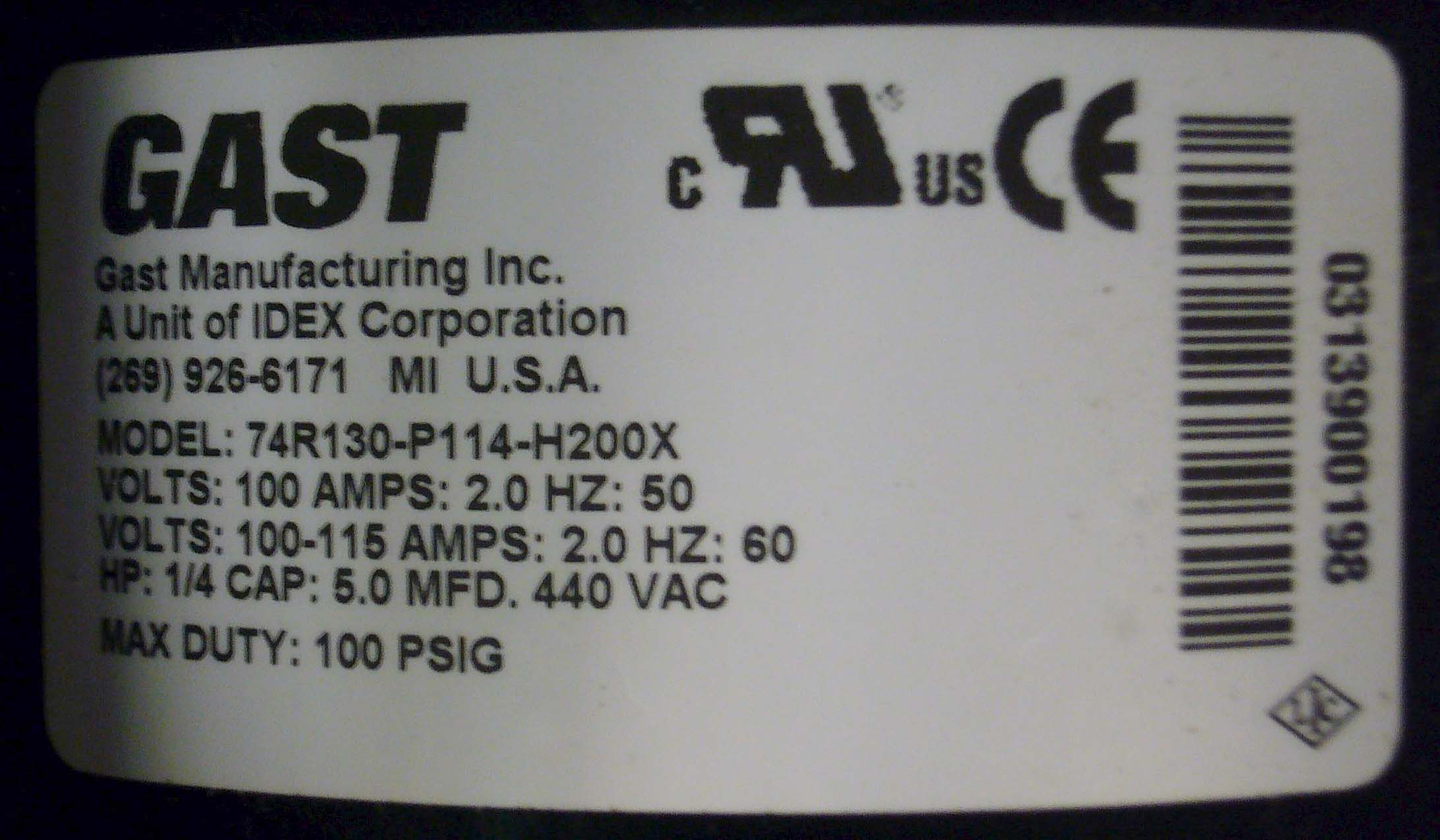

#7 Příspěvek od PavelFF »
Štítek motoru uvádí, že v případě síťového kmitočtu 50Hz má být napájecí napětí pouze 100V. Při 110V/50Hz se bude motor o něco víc ohřívat vlivem většího sycení a bude brát větší magnetizační proud. Rozdíl napětí je 10%, takže bych řekl, že by to motor měl zvládnout bez potíží. Nakonec má teplotní pojistku. Kdybys ale měl doma napětí vyšší než 230V, motor by dostával víc než tolerovaných 10% navíc. Autotrafo taky nebude zatíženo jmenovitým výkonem, takže bude mít trochu vyšší napětí.
