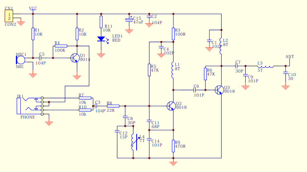

Zdravím, neporadí mi tu někdo jak upravit gain na mikrofon u obvodu pro EQKIT RF-02FM? Zkusím sem nahrát obrázek se schématem jestli to půjde.
Konkrétně bych chtěl zmenšit citlivost, jelikož mikrofon bude snímat kytaru ze vzdálenosti tak 10 - 15cm.
Když jsem to měl připojené přes kabel tak to přebuzené nebylo, takže se to nejspíš přebudí v tom FM vysílači.
Zároveň ale když do toho FM vysílače připojím např. mobil s puštěnou hudbou přes ten jack, tak to přenáší v pohodě, jakože to u přijímače pak není přebuzené.
Díky za případné rady

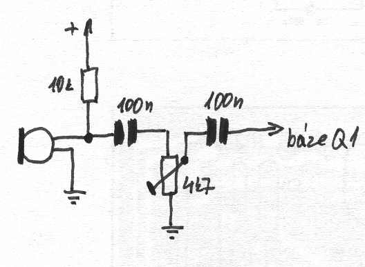

#2 Příspěvek od sinclair »
Zapoj si na výstup toho elektretu /za oddělovací kondenzátor C5/ trimr např. 4k7, zapojený jako potenciometr.
Na běžci toho trimru musíš použít ještě jeden kondenzátor 0,1uF, aby trimr stejnosměrně neovlivňoval pracovní bod tranzistoru. Pak si nastavíš vybuzení podle potřeby.

#3 Příspěvek od Michal22 »
Elektretové mikrofony s napájením mají předzesilovač zabudovaný přímo v pouzdře.
Při vhodném napájení poskytují na výstupu přibližně linkovou úroveň.
Zkusil bych vypárat pryč Q1, R2, R4.
Nebo ten trimr, jak píše Sinclair, ale řešení bez tranzistoru by snížilo šum, který se jinak v užitečném signálu objeví.
#4 Příspěvek od sinclair »
To myslíš michale vážně, že elektretová pecka dává na výstupu tři čtvrti voltu??? 0dBu, nebo i -10dBV linkové úrovně?
Přesně takovými bludy začíná úplně zavádějící cesta..
#5 Příspěvek od sinclair »
Asi nějak takto. V případě, že bude běžec trimru hodně blízko zemnímu konci, tak by snad bylo možné uvažovat o vypuštění Q1, ale s pravděpodobností 95% nikoliv. Tyhle pecky nedávají ani při hodně velkým kraválu víc, než asi 20-30mV. To je pro modulaci vysílače furt hodně málo.

#7 Příspěvek od ZdenekHQ »
Ten oscilátor je špatně. Patrně se dočkáš toho, že budeš vysílat na dvou kmitočtech naráz. Je tam jeden kondík navíc.
#8 Příspěvek od sinclair »
Zdenku, jemu to ale, už dle prvního příspěvku, evidentně jede. Ostatně, vysílání na dvou kmitočtech může být, už podle rejžové praxe, někdy i výhodné :D
Ten trimr nemusí nutně být 4k7 či 5k. Úplně stejně dobře bude fungovat třeba trimr 10k. Ale pod těch cca 5k bych už nešel, může to zbytečně zatěžovat výstup mikrofonu.
Výstupní impedance běžného elektretu /obvykle jde o výstup z jfetového sledovače/ je dostatečně nízká. Vstupní odpor stupně s Q1 je naopak dostatečně vysoký - všecko s ohledem na případnou hodnotu odporu trimru.
Podle toho, co to ukáže v praxi - by do budoucna šlo zapojení mírně doplnit o jednoduchou limitaci, aby to prostě tolik přebudit nešlo. Postačil by k tomu jeden další 9014, dvě diody a trochu pasivního šrotu okolo.

#9 Příspěvek od xsc »
A co dát odpor/trimr do emitoru Q1?
Ohledně těch dvou kmitočtů - to mi přijde silně nepravděpodobné. Oscilátor bude kmitat na jednom, kde je nejvyšší zpětná vazba, ne na dvou zároveň.

#10 Příspěvek od breta1 »
Já bych dal místo R2 potenciometr 10k a ostatní bez změny.

#11 Příspěvek od Hill »
Já bych dal 10k trimr místo R1 a z jeho běžce vzal signál pro C5.
#12 Příspěvek od ZdenekHQ »
sinclair píše:Zdenku, jemu to ale, už dle prvního příspěvku, evidentně jede.
Jistě, rádio není spektrák, i když na tohle stačí i osciloskop. Kdybych podobnou pitomost kdysi neudělal taky, ani si toho nevšimnu. Ale já naštěstí nevysílal.
Jinak doufám víš, jak vypadá výsledná modulace a že to není čistá FM?

#13 Příspěvek od sinclair »
To poslední je rozumné řešení a beze změn pracovních podmínek fetu v mikrofonu i Q1. S emitorovým odporem u Q1 by bylo třeba měnit i pracovní bod - předpětí tranzistoru. To kvůli případné symetrické limitaci stupně při silném signálu. Mohlo by se snadno stát, že by byl signál předčasně nesymetricky omezovaný.

#14 Příspěvek od Syron »
Já bych dal odpor do emitoru. Xsc byl rychlrjší. Je to nejčistší řečení, jednak se zmenší zkreslení a klidový proud. Z limitace bych absolutně strach neměl. Pokudse zmenší zesílení, zároveň se zmenší napětí na výstupu tranzistoru. Navíc se zlepší stabilizace pracovního bodu a zvýší vstupní impedance.

#15 Příspěvek od Syron »
A 1OOn/4K7? to má být horní propust? Ačkoli ta vstupní impedance Q1 taky nic moc.
