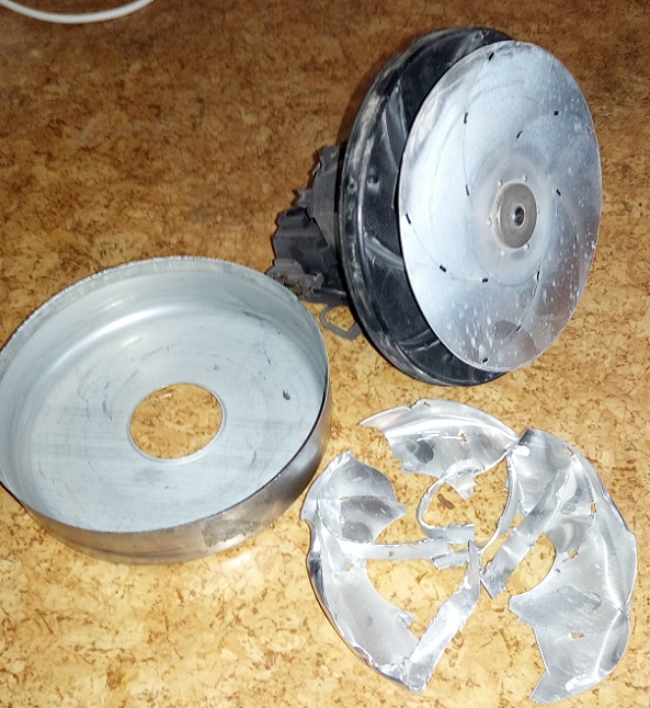

Tak si dnes v pohodě luxuju a najednou BÁÁÁC, můj možná 25 let starej průmyslovej vysavač Karcher T111 na fleku zastavil motor. Nic nezasmrdělo, jistič na zásuvkáči nevyletěl.
Rozebral jsem ho a viz fotka. Tedy už jsem pár nefunkčních vysavačů viděl, ale roztrženou turbínu ještě nikdy. Asi únava materiálu předního disku turbíny za ty léta provozu, roztržení odstředivou silou.

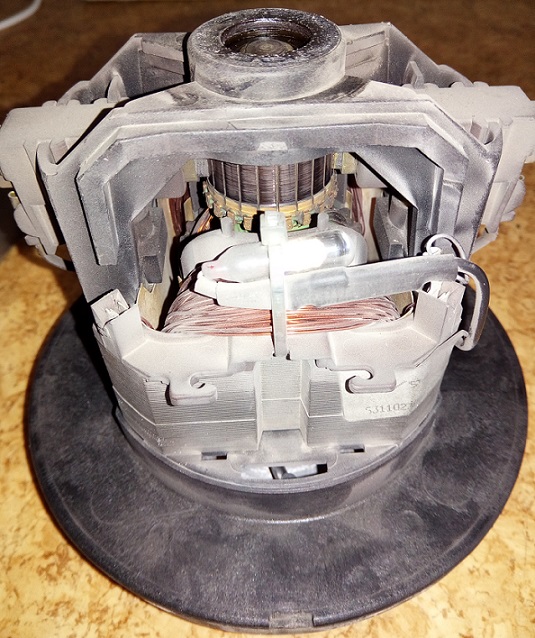

Karcher má 2KW příkon a tak poctivě udělanej motor jsem neviděl ve vysavači už hodně dlouho. Rotor je motanej 0,4 mm drátem a stator dokonce 0,8 mm drátem, samozřejmě mědí. Turbína je jen jednostupňová.
Dnes už vysavače s takovou sací silou neexistují. Kdysi mi na stavbě dokázal vytáhnout uvolněnej hřebík z prkna. :)
Rád bych ho zase zprovoznil. Nedala by se turbína nahradit jinou z něčeho podobnýho? Pochybuju, že na tak starou věc bude mít servis Karchera nějaký díly a možná se turbína ani samostatně jako ND nedodávala.
Sice je hřídel motoru asi do zesílení disku turbíny nalisovaná ale snad to půjde stáhnout. Turbína má venkovní průměr 125 mm, 5 lopatek, šířka 11,5mm, vnitřní šířka 9,5mm, hřídel 8 mm. Otázka je, zda něco podobnýho seženu...
A propo, co to je za tu skleněnou potvoru připáskovanou k vinutí statoru? Bimetal proti přetížení?

Podložka z osky musí ísť voľne dolu, inak je zapečená prachom, alebo hrdzou. Turbína by dopasovať z niečoho šla (ale nie z ETY. Tie mali osku 9mm). Ale rozvodové koleso sa mi nezdá, žeby bolo v poriadku. Neni uvoľnený ten plech?
Tepelná poistka to môže byť.

Ta hřídelka musí být do unášeče turbíny nalisovaná, nemá žádný jiný zajištění.
Rozvodovým kolem myslíš to, co zůstalo na hřídelce? To je taky zničený, je různě zvlněný a pokroucený jak se tam zašprajcovaly zbytky lopatek a čelního disku turbíny s středovou dírou pro sání.

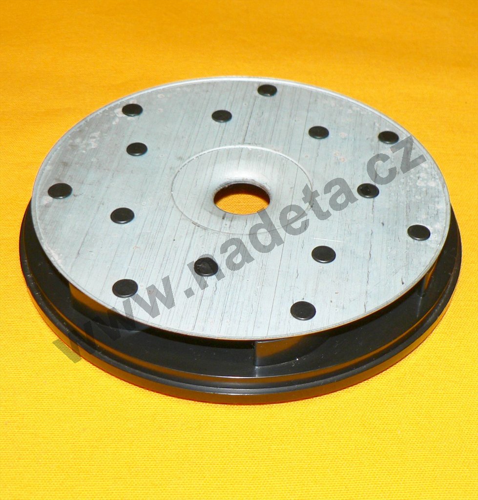

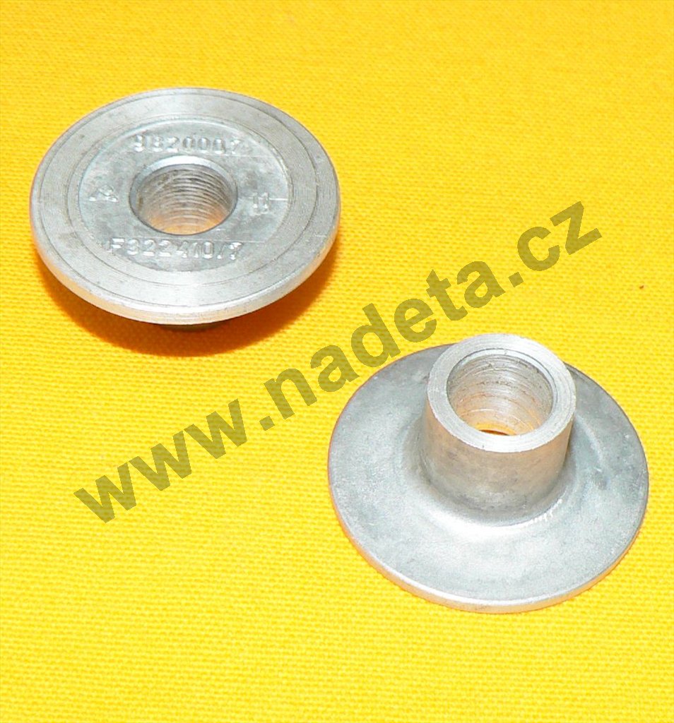

Je to poskladané takto. Z jednej strany sa to opiera o vnútro ložiska, nasleduje rozvodové koleso, podložka, turbína, podložka, niekedy pérová podložka, nakoniec šruba (alebo matica).
Obrázky sú z ETA vysávačov, ale všetky motory aj iných výrobcov sú si podobné.
Teoreticky by to mohlo fungovať aj bez toho urvatého plechu, len zožeň turbínu.
PS: Blíži sa jarné upratovanie, tak možno budeš mať šťastie, keď si to pár krát obehneš. :wink:
podložka
podložka
rozvodové koleso
rozvodové koleso

Tak je závit na podložke, ktorá bola zlisovaná s turbínou. Ľavý.

Proud vzduchu dmychadlem vysavače dosahuje značných rychlostí. Drobná zrnka prachu, který projdou filtrama fungují jako brusný prach a postupně obrušují lopatky rozváděčů i oběžných kol. Lopatky bývají upevněný pomocí malých západek, které se časem obrousí a kolo se může rozpadnout. Tenkostěnný hliník, že kterýho je to vyrobený aspoň nezlikviduje okolí při destrukci dmychadla.
Příspěvky: 20524
#13 Příspěvek od Celeron »
Ty zahnutý lopatky není moc tenkostěnej hliník, tloušťka 1,2 mm. Kruhový bočnice jsou tl 0,5mm.
