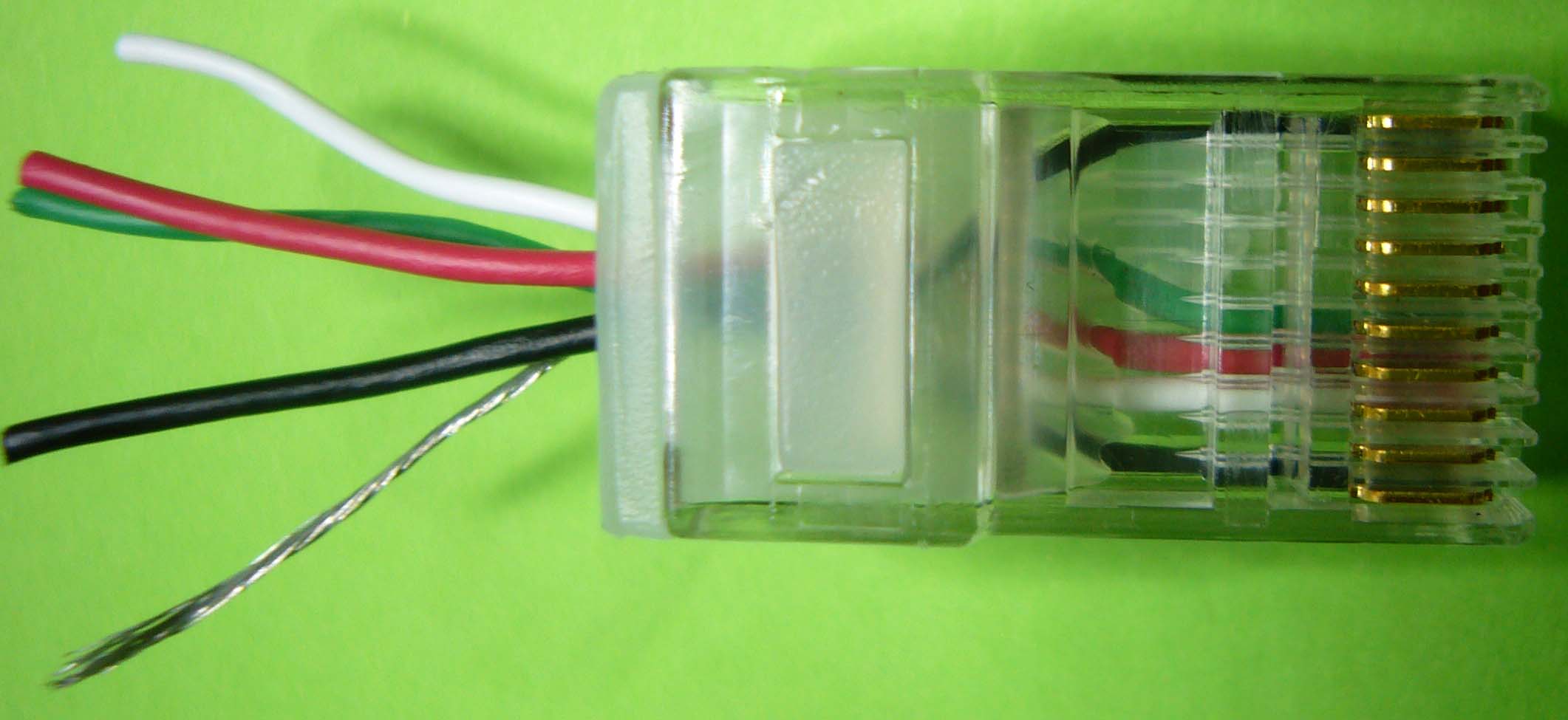

Dobrý den. Mám tady nalezence - Barcode scaner MS5145 od Honeywell s utrženým kabelem. Jde koupit ale rád bych napřed vyzkoušel, jestli vůbec jede. Na straně scaneru je RJ50 (10 pin) se čtyřmi dráty a stíněním. Protikus je USB A. Typuji, že barvy budou napájení + data tam a zpět ale jistý si nejsem. Na popis zapojení jsem neměl štěstí, pořád mi vrací jen nabídky ND. Nemáte ho někdo na stole nebo radu na zapojení?

Máš tam barvy jako u standardního USB, takže +5V, zem (+ opletení), D+ a D-.

Děkuji za rychlou reakci. Tak jsem to myslel, jen to někdy neznamená vůbec nic.

U kablíku RJ-50-USB k UPS je to to samý (jen jiný zapojení), stejný barvy vedoucí ke správnejm ploškám USB, tak nevidím důvod, proč by to u Tebe mělo bejt jinak. Prostě to zkus.

Ano, farby sedia. Mam tu MS7120, kabel zatial este drzi (aj ked uz je v dezolatnom stave), tak som to prepipal.

Uz jsem zazil u mysi logitech i opacne zapojene draty na napajeni, cerveny na gnd. Kdyz to rozberes, tak uvidis kam jde napajeni, kdyz prehodis datove, nic se nestane.
